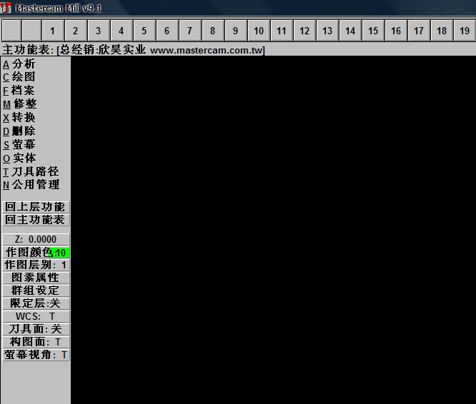

mastercam9.1安装好后打开显示警告—无法读取d:\mastercam9.1\mill\posts.mpfan是怎么回事...工具栏显示是数字而不是图标,,,该怎么解决?

发表于 2009-5-29 01:34:30 | 显示全部楼层 来自: 中国台湾
楼主安装时有更改资料夹名称对吧.资料夹名称应该是Mcam9
  Z6 n0 A+ D: Y2 {% L/ O  \( `2 j9 X% _不能有小数点.9版的最好名称不要改.
, k  M5 P2 }8 _$ B名称改回去看看行不行......我建议是重装比较好.装哪盘都行.资料夹名称不要动它
pengxiangxu + 5 应助
 楼主| 发表于 2009-5-30 22:36:33 | 显示全部楼层 来自: 中国广东珠海
4楼的说得太好了....完全正确......我不改名真的可以了....之前的是Mastercam9.1   真的太谢谢了

发表于 2011-7-18 10:24:52 | 显示全部楼层 来自: 中国江苏苏州
以上回答都不是正确答案。出现这个问题解决方法是在系统参数里修改程序生成时的默认后处理文件。大家有没注意过你们生成程序时有的是用CIMOEDIT打开的,有的是用PFE打开的。就在这个对应的参数上面修改后处理默认文件就可以了。

发表于 2011-7-20 10:56:10 | 显示全部楼层 来自: 中国广东中山
这问题很简单:后处理文件改名了,或者是后处理文件不存在,或者后处理存放的目录跟软件所设置的后处理目录不对应.还有可能是对应的后处理文件的内容被更改了软件读取不了.
