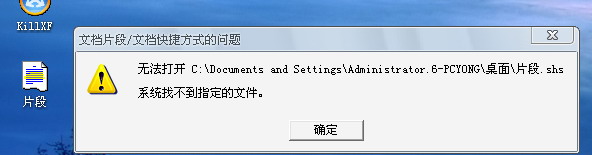

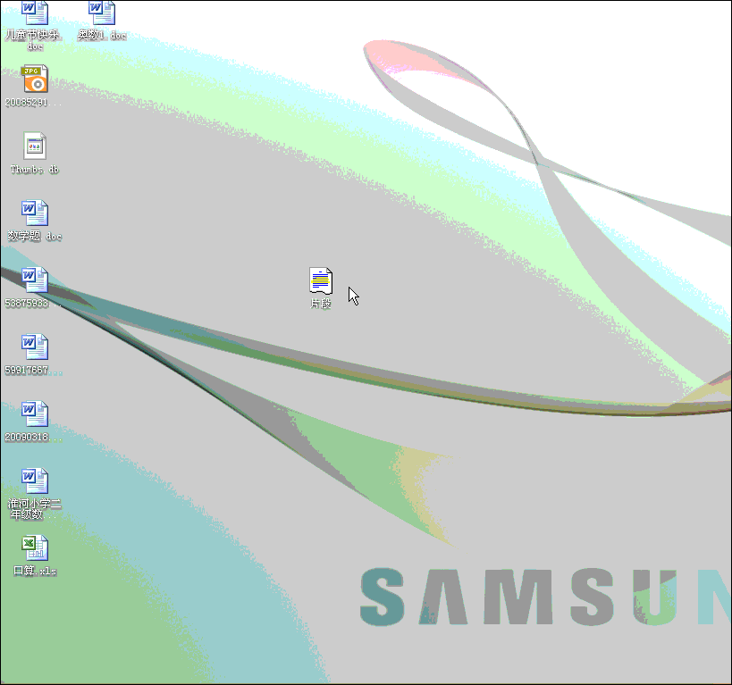

CAD打不开shs格式文件! ,,,,,请教下有什么解决方法没)1*( 先说明这是CAD文件

SHS文件是一类特殊的OLE(ObjectLinkingandEmbedding,对象连接和嵌入)对象,通过选择文档中文本或图像的一块区域,然后拖放该区域到桌面上的某处,就可以创建一个Windows碎片对象,或称为SHS文件(此文件是不可读文件)。  U( w" h$ T9 t2 L; l% I) N! C: X( n& \
其实楼主直接双击该文件就可以打开了,不能先运行CAD后再通过“打开”命令来打开该文件(因为.shs是一个无条件隐藏扩展名的文件,即使是在“资源管理器\工具\文件夹选项\查看”属性中将"隐藏已知文件扩展名"属性设为不隐藏,.shs文件仍然是隐藏,通过“打开”命令CAD是找不到该文件的 )通过重命名文件也是没有用的,因为重命名为“片段.dwg"后文件的真实名字是“片段.dwg.shs“,仍不能通过“打开”命令找到该文件。

 楼主| 发表于 2009-5-30 19:34:21 | 显示全部楼层 来自: 中国广东中山
我打开了可就是行不通呀!!我也用2009版本
