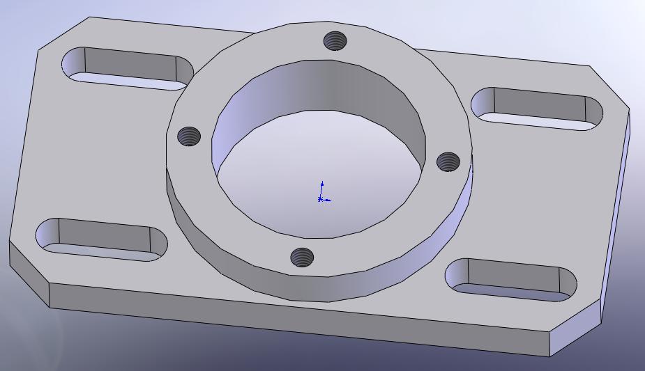

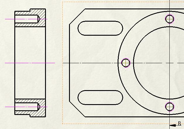

SW08 采用异型孔插入螺纹孔,工程图中剖切之后不显示装饰螺纹线,采用插入注释/螺纹线又可以显示.

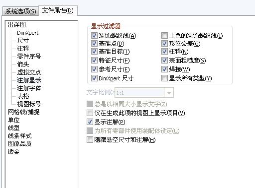

这个你可以在选项里面的工程图中的详细设置里面有,选择显示螺纹线
 楼主| 发表于 2009-5-30 16:14:09 | 显示全部楼层 来自: 中国广东
我全部都设置了,

采用向导是不需要设置外径大小的。5 r* T, h  l( q0 z& g* B7 K) R; }7 z
不知道怎么的,重新定义后又好了.
