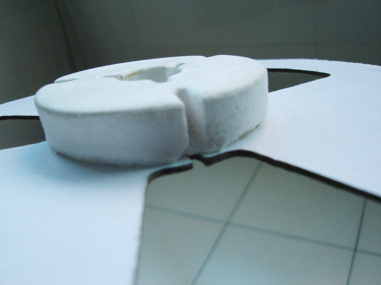

我想请教大家一下,这个纸板的冲模和冲铜片的冲模一样吗,关键是刀口一不一样。(冲铜片用的是平头刀,但是我听别人说冲纸板用的是刀片,用平头刀冲纸板不知道会不会毛?)  还有中间那个小的圆圈(图3 像发泡一样的材料)不知道是不是冲出来的,有人讲是用发泡模做的。高手门快点出来帮帮忙吧,我先在这里谢谢大家了。如果有人做过这样的东西请你告诉我纸板和小圆圈材料的全名。谢谢了。。。。。。。。。。

冲纸的的确不能跟冲铜的一样  冲纸的冲头中间打电火花使冲头中间部分凹下去 这样不会有毛刺产生 泡末乃一样的道理  呵呵

今天有高手说是用刀模的做的,有谁知道刀模吗,有的话可以发个结构图给我吗。谢谢
发表于 2009-5-31 00:37:32 | 显示全部楼层 来自: 中国山东烟台
产品数量多时,可采用凸凹复合模设计,裁刀刃部宽约5-10mm,模具中心需设排气口,以减少气流的影响,可直接用橡胶垫做托模板

做成凸凹模行

材料不好说,但冲头必须中间凹,周边锋利,下模用塑料板或硬木。

刀模就是做鞋用的
楼主,不知道你的那个工件精度要求高不高,要求不高的话是可以用刀模做的,你可以看一下做鞋的,就是他们用的那种下料模具,精度不是很高的。

搂主要知道刀模可以去看看包装纸箱厂或者纸板厂,里面每种纸箱都需要一个刀模,就是硬木和锋利刀片的组合,精度不高,1-5个毫米吧,不过也看产品大小

冲纸片模具就是普通的复合模具罢了,想没用毛刺的关键的上下刃口不能有间隙。凸凹模最好用没有热处理的材料,凹模热处理即可。

发泡的直接开模,纸片的复合模就好了,凹、凸的间隙要小
