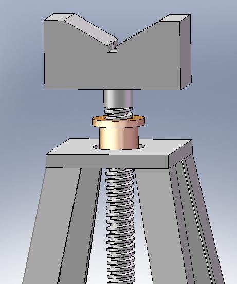

我设计了一个梯形螺杆和螺套的配合,螺杆上是v型块。在旋转式螺杆和螺套需要承受一千KG以上的力,请问螺杆和铜套分别采用何种材料为好?我打算螺杆采用45#钢,但是铜套采用什么材料不知道。
发表于 2009-5-31 18:27:08 | 显示全部楼层 来自: 中国上海
铜螺母推荐使用ZCuSn10P1(ZQSn10-1),总之采用锡青铜,硬度高、耐磨性好,不易咬死。

如果不是重要机构,采用球墨铸铁成本会更低。

球墨铸铁可能要存在个浇铸问题,而锡青铜市场上就有。

螺杆和螺套需要承受一千KG以上的力,5 Y9 B( Q8 [2 w7 {' Z
高力黄铜也可以用。) R. E! B8 t; C
9 g5 a# P7 ~- Z& p" [) ^) U  v应该是螺纹受力要计算过,看您的图像是方牙,如果是,建议您改梯形牙或锯齿牙,三角牙也好过方牙。  P# @5 o6 o' @  X2 P
具体内容可以参考千斤顶的设计。
: p) x6 x6 s/ K. \0 F# h5 n( [0 X* {
3 M9 l' g+ U$ y2 y0 Z) O算了下螺纹受力,以载荷10KN力 ,用M10xP1.5的丝杆就可以,螺套8牙以上。3 `4 o& U6 j% r- Q+ F  }0 p) M
因此,可以不用考虑螺套的材质,只要把螺杆用上M16以上不产生螺杆弯曲就成。

这里螺母承受力较大,需要强度较高、耐磨性较强的铜合金材料,用铸铝铁青铜较为合适。
7 [: h+ a( v4 h1 B) Y- F. O用ZCuAl10Fe3Mn2或ZCuAl9Fe4Ni4Mn2。

为什么螺杆与螺套不用同样的材料。他们受到力是相等的。如果45#钢能够满足螺杆的要求,那么同样也能够满足螺套的要求。
发表于 2009-6-3 13:13:04 | 显示全部楼层 来自: 中国江苏南京
我觉得45#+黄铜就可以了,不需太好的材料。
发表于 2009-6-3 17:56:58 | 显示全部楼层 来自: 中国上海
螺杆采用40Cr钢,铜套采用ZQSn6-6-3为妥.

谢谢大家。由于该结构不精密,我没有计算螺纹强度,只是参照现有结构。另外螺杆和螺套没采用相同材料是防止两件磨损相同,一起损坏。

这个要用多久时间才会磨损损坏啊! 到时候再换零件就成了。您再考虑的话,您的工资都超过换新零件的成本。3 c7 S* U0 L9 c/ y
) r% P: Y8 L  o
要注意,螺杆可不要产生弯曲喔。
