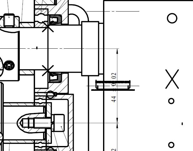

我在工程图里草绘后移动视图的时候草绘就跑偏了,后来我加了约束,可草绘的时候不能自动捕捉,很诡异。约束必须手动一个一个加,很麻烦。加过约束后没错了,可只要转换成DWG或PDF,又会跑偏4 F' ?# u; O' \9 c/ z8 [' n' o
未命名.jpg . `+ d8 ?& _" b% [) g  X. x) O9 ]

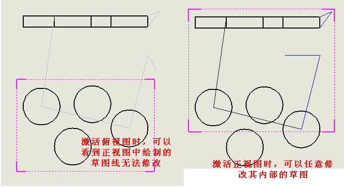

楼主是那个版本的SW啊,我用的08,完全可以自动捕捉啊。# X, }: }* d" t( K4 z' ~# L0 `9 F
另外工程图的不同视图都有一个激活状态,双击一下就可以激活,激活的时候框为紫红色吧。
3 m9 I8 N& b  H; y0 O9 f画草图的时候激活那个视图之后再画,那么该草图就会随该视图一起移动了。如果不激活任何视图的话,草图不会随任何视图移动。
; i; l; [1 }/ q至于你说的跑偏的问题,估计是你的操作问题。
* r. o2 j/ I$ O. D. ^; O( s0 v$ l还有楼上的回复有点不厚道啊 ,工程图的草绘也是区分视图的
