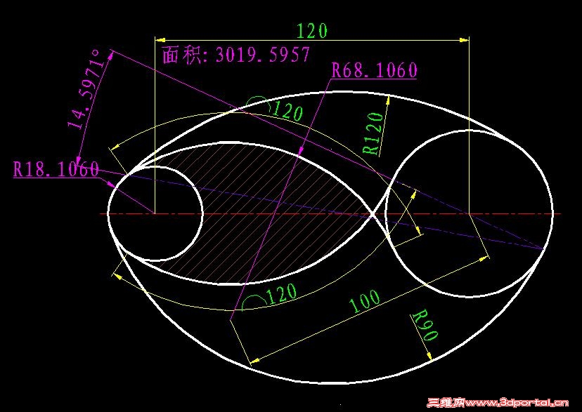

【进阶级练习题97】  s/ [$ \& v3 m
+ d6 S( r% j# J* F# _0 L9 @求:$ S, ~/ t# k9 m
1. Ra 之半径值为何?! G) p  F5 W  p' [; \
        a. 18.1006     b. 18.1060      c. 18.1600
  _# s8 h- X; p! \) z: @4 c4 h2. Rc 之半径值为何?
! k& E) f5 [5 B3 |9 a$ j4 E        a. 68.1006     b. 68.1060     c. 68.1600$ w* k9 F0 P! d: m  K
3. ∠ABC 之角度值为何?. I" w7 B" T8 z# E% y8 r+ V' A! q
        a. 14.5971°     b. 14.7195°     c. 14.9571°! g: s5 @& H& E- t* u$ B% x7 k
4. 剖面线区域之面积为何?
9 Z6 L5 U/ X! _3 w' Y  x        a. 3019.5479     b. 3019.5794     c. 3019.5947
0 f1 w% v( E' g" W% Z- M6 n

发表于 2009-6-2 16:01:10 | 显示全部楼层 来自: 中国

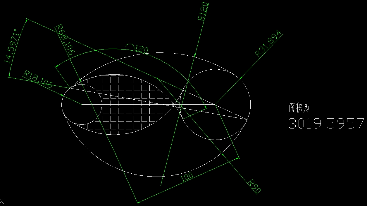

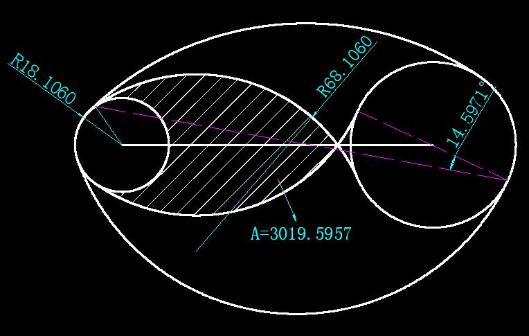

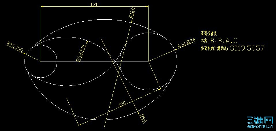

Rc 俺是计算出来的呵呵 答案:B、B、A、C 但面积的计算的是:3019.5957
* P' Y/ F& `( v& G3 Q 未命名.JPG

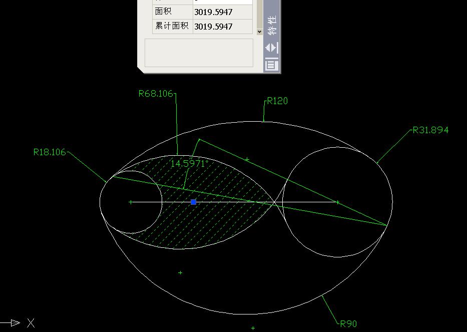

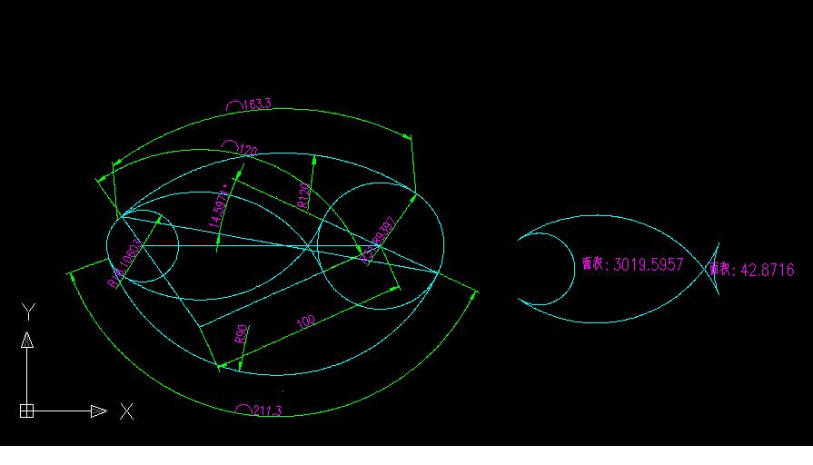

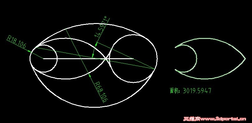

发表于 2009-6-2 20:09:14 | 显示全部楼层 来自: 中国北京

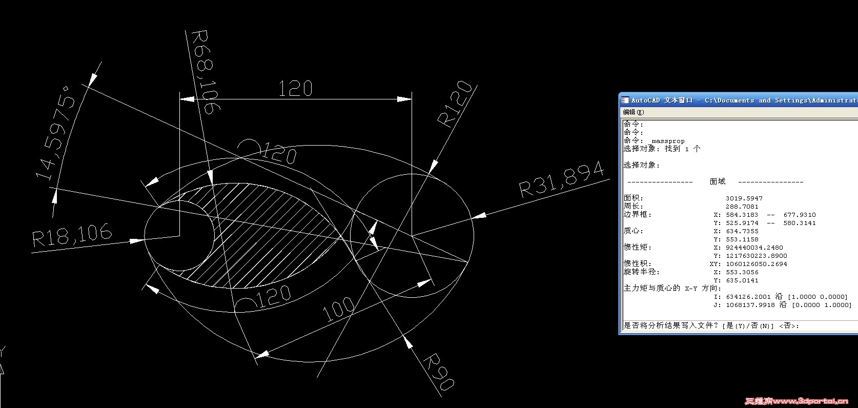

前三题答案为B、B、A     阴影部分面积与答案略有不同,见图

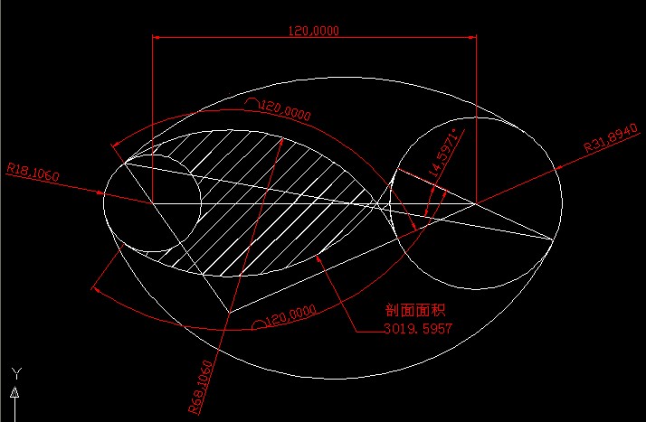

发表于 2009-6-3 22:51:23 | 显示全部楼层 来自: 中国广东广州

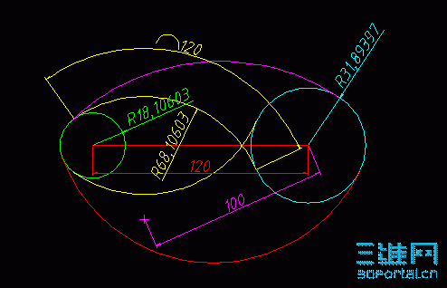

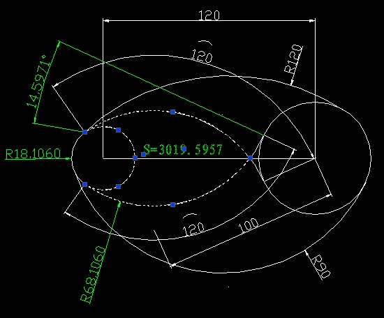

交作业
1、B
+ W0 W( _+ v$ Q, h2 z" o2、B9 T( q$ n3 l2 {+ H1 ]8 B
3、A
9 T( U1 i' }* y: s/ X4、C- n% o9 x1 R. r$ Z
面积是3019.5957和答案有些不同
% J9 r9 d2 N/ t! i1 S* W
[localimg=1150,609]1[/localimg]

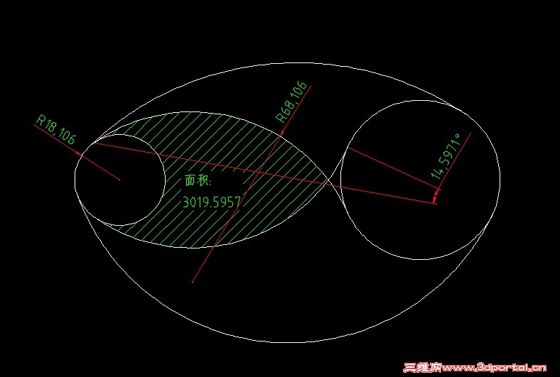

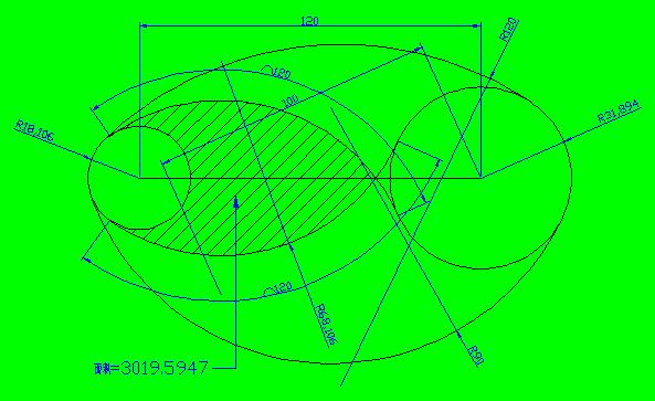

发表于 2009-6-4 14:37:48 | 显示全部楼层 来自: 中国浙江金华

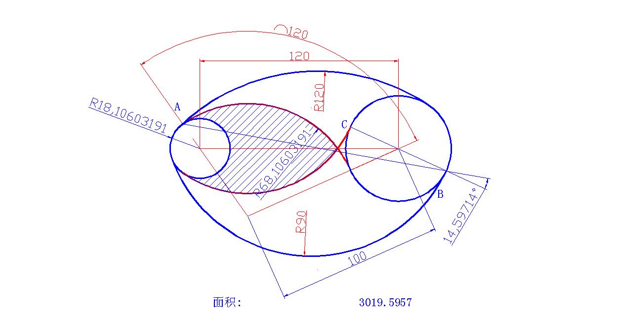

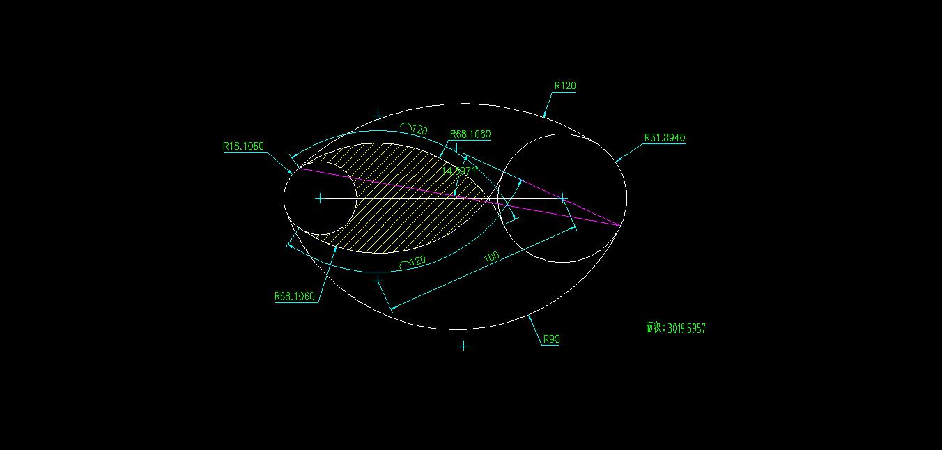

1、B3 S8 k9 @* }1 W8 q. k6 h7 s
2、B* B1 H) w* R4 a) D$ X+ c7 ~- m
3、A
; K# T4 a0 ?4 V4、s=3019.5957
1 E9 y4 ]6 q5 z! V

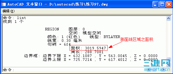

发表于 2009-6-4 19:59:42 | 显示全部楼层 来自: 中国上海

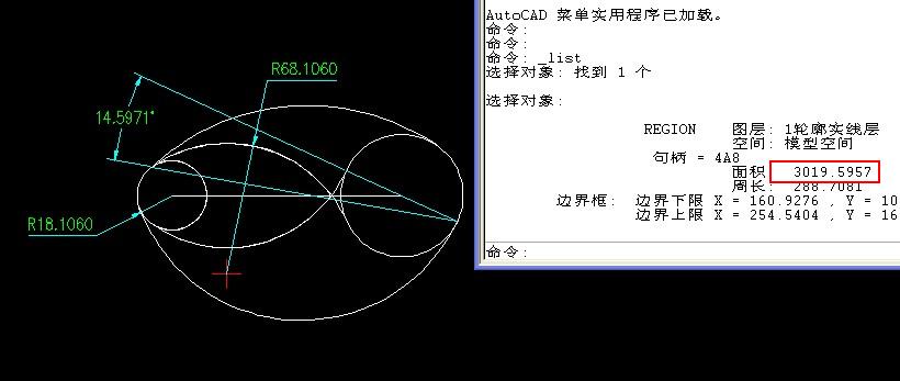

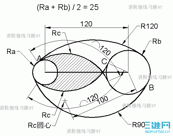

练习题97答案:5 t2 `! Q0 @% ^: ]" @
1. Ra 之半径值为何?
0 s) k7 M1 g- \9 Z    b. 18.1060 8 b7 b: ^# V! s$ Q+ Q
2. Rc 之半径值为何?
3 k5 |/ \+ }: T  _    b. 68.1060 0 [4 h# d4 f1 a6 D. T2 U+ K( `" ~
3. ∠ABC 之角度值为何?
8 g  }% E- R3 X' s+ }    a. 14.5971°% g8 N, S2 c( R* @! G! o. Z  s
4. 剖面线区域之面积为何?
  y  p1 i" Q( V3 x* \6 q/ n. G     c. 3019.5947(3019.5957)。
# g' E7 u, X; H$ M* P( r- Z1 r/ R9 ]; {2 b- ?
* m; {" A0 j- g说明,Rc是测量角度值后计算出的,不是精确画法,也许就没有精确的画法。

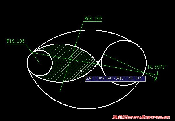

发表于 2009-6-7 15:37:32 | 显示全部楼层 来自: 中国吉林长春
发个我画的图

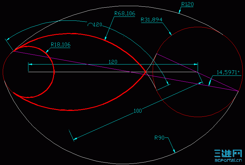

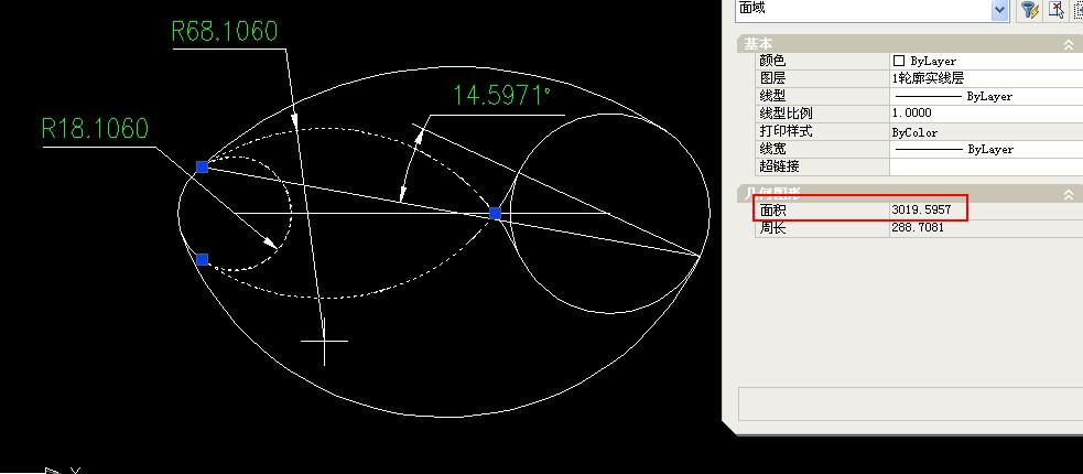

发表于 2009-6-9 21:25:54 | 显示全部楼层 来自: 中国浙江金华
如果用约束来做此题就辜负了SHAONX的一片苦心,充其量你只是得了一点SWB。' B) t! h( {# b/ |" i9 x" @
做此题的关键是要利用Ra+Rb=50和Rc弧长120的条件。- j. x' x8 c4 r5 w4 C# m
既然Rc弧长120同时与Ra和Rb相切,那就可以找出弧120也就是Rc的园心。9 {8 ?. {/ G" T- n
至于Rc的半径你可以通过弧长120及前面所给的条件去求得(当然不用你手工去计算了)
2 C, S4 l7 u7 @! n6 u- B  T目前我不把过程说出来,到时候老师会出的。

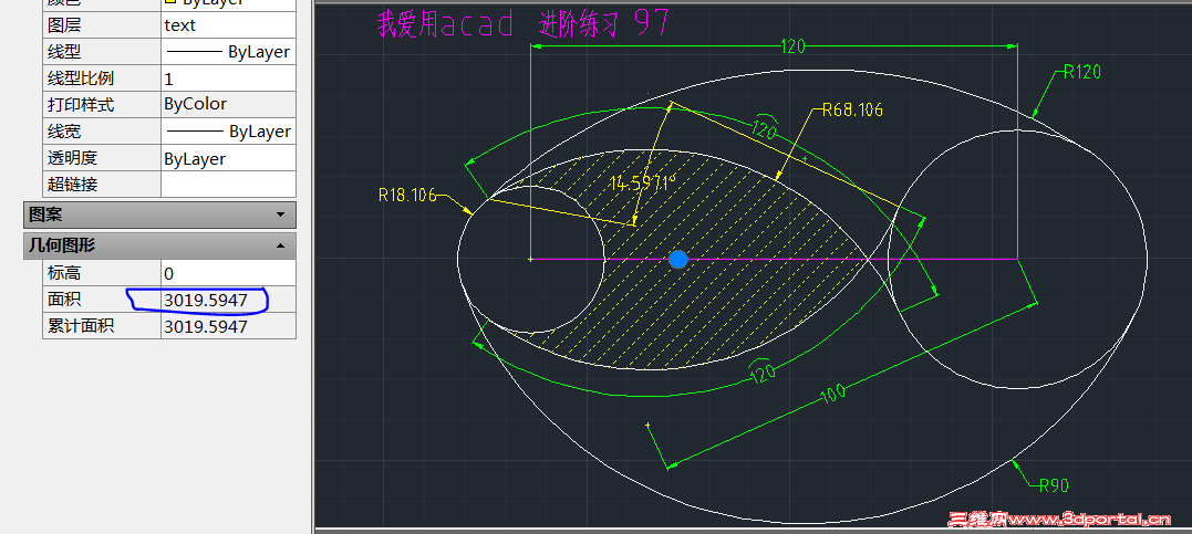

发表于 2010-3-21 09:08:39 | 显示全部楼层 来自: 中国广东汕头
画好了楼主答案在图形里面。

进阶级练习题97
: _6 y  c. H9 V9 w; y  d. K# j2 ^ 进价级练习题97.JPG
2005llnn + 3 参与鼓励
