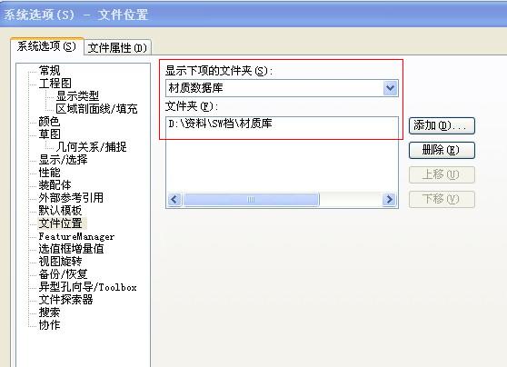

不建议编辑SW自带的材质库,楼主可创建一个自定义的材质库。" t! ]. m5 u) P* A; L
自定义材质库小弟曾经提供过,楼主解压后按附图的方法把自定义材质库的路径在工具→选项→系统选项→文件位置→材质数据库里添加进去就可以了。

按三楼的方法能做到添加但不编辑和改名,

添加进去了,如何使用?我绘了个零件,怎么使用我添加上去的材质??
