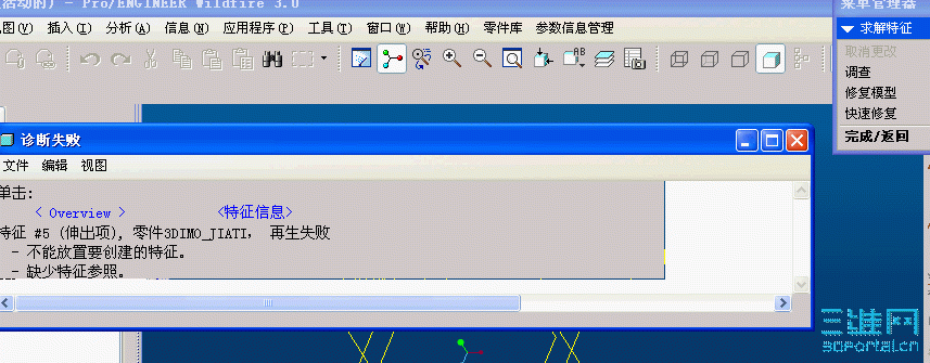

1、我把先前做的特征删除了想只要后面画的,但弹出了这个窗口,提示缺少特征参照,如何应对这个问题呢9 h% r+ G! o: v+ [# s

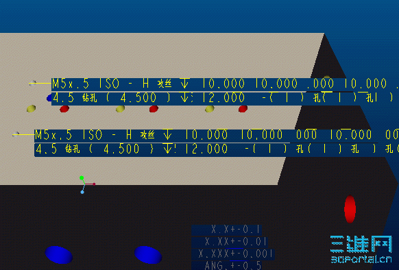

2、这是我用螺纹孔工具来做的,每个孔都显示这些标识,太乱了看不清,怎么隐藏掉呢2 a5 l' E6 T$ d" V" K& B7 E

发表于 2009-6-1 20:45:51 | 显示全部楼层 来自: 中国浙江宁波
直接点菜单栏上的"工具"按钮  在下拉菜单里选"环境"  弹出来环境设置窗口  把“3D注释”前的勾去掉  点确定就行啦

发表于 2009-6-1 20:47:18 | 显示全部楼层 来自: 中国浙江宁波
对于第一个问题,如果你画的特征和上一个特征有联系,那把上一个特征删除肯定是不行的

发表于 2009-6-2 12:33:34 | 显示全部楼层 来自: 中国香港
PROE的特征是有父子关系的,除非你删除的特征与你想要保留的特征没有参照关系,要不删除时一定会出现这个对话框的。

发表于 2009-6-3 10:19:13 | 显示全部楼层 来自: 中国江苏无锡
将已经丢失的参照全部删除,重新指定参照

发表于 2009-6-8 20:36:10 | 显示全部楼层 来自: 中国广东广州
你可以把参照改到其它上面啊,不一定非要用哪个需要删除的特征作为参照!
发表于 2009-6-8 20:47:32 | 显示全部楼层 来自: 中国陕西西安
这个原因是由于父子关系引起的,由于子图元是依附与父图元的,所以你删除父图元必然会出现这种情况,楼主可以转移参照来解决,可是实际情况中转移参照又是见麻烦的事!9 A6 q8 m# J5 e' L6 O+ F6 G. l

发表于 2009-6-9 12:01:18 | 显示全部楼层 来自: 中国浙江绍兴
我以前也是感觉碰到这样的问题
$ D3 o6 g% m7 N" a9 p$ f1 M后来我就要参照的时候。尽量少参照特征,多参照基准。  @. `8 X* F6 h, [
这样的话,怎么样操作特征,也会尽可能少的出现这个。舒心
9 `9 z; x7 ~1 C8 I( z2 _不过就是做的时候,麻烦了一点,确实没有直接参照已有的特征方便。
