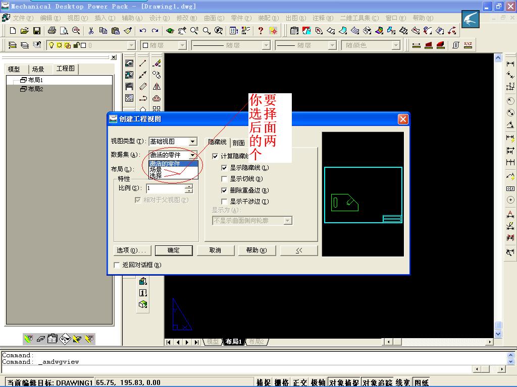

MTD中如何出装配图?由于部件环境下,只有一个零件时激活的

我在部件环境下,装配后,准备在布局出工程图,但是每次只是显示一个零件,不能显示所有,好像在零件只能激活一个。

你在出工程图的图框中要选后面的那个场景或选集,那两项,如附图选择场景就是默认后会要你选择对哪个组合出图,如果你想要全部出的话就直接回车,然后按图面提示作业,选集就是要你选择需要出图的哪些零件,你做吧,如有问题再提出吧
