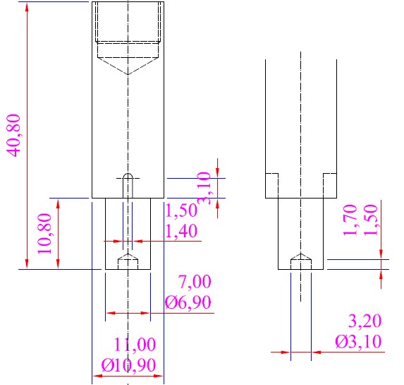

看你的加工量是多少了,要是多就用片铣刀呀,要是一个有好多办法的吗?,也要看要求高不高了,
发表于 2009-6-3 10:48:21 | 显示全部楼层 来自: 中国四川德阳
普通铣床加工估计难度很大,建议用电火花加工

上传不了图片,是浏览器有问题吧。
, W: J' y1 q# `4 J可以用立式铣床加工,也有相应的铣刀。估计转速也在6000左右吧。立式铣床能铣平面。1 r4 `2 z1 W3 o" g: Y
但是如此小的键,传递的扭矩能有多少?!8 a& s1 _$ X) z: F

不是,我的意思是键的尺寸设计有点小 ( G9 ?( k1 O, Q9 s
当然,小径铣刀转速低切削量大,是容易断。据说,瑞士生产有最小0.1MM直径的铣刀
- E* e9 x/ g* [& k8 C6000很常见的转速,有的高速机能达到20000~30000RPM以上的转速' w. c- a3 {" e# O; g

是外键槽吗?采用片铣刀吧
发表于 2009-6-5 08:57:02 | 显示全部楼层 来自: 中国山西太原
我国的铣刀标准键槽铣刀(GB/T1112.1--1996)和直柄立铣刀(GB/T6117.1-1996)中最小直径是2mm,没有φ1.5mm的,若能修改设计就可以加工。如果键槽可长用锯片铣刀可以加工,在普能铣床上就可以。铣床铣平面是铣床的基本功能。

这个键槽太小,12直径的标准键槽应该在4mm宽。设计有问题,键槽在4mm宽也可以,我看设计者是没有工艺知识,大家说得对!设计可以改成径向钻销孔连接,工艺性好。7 X2 l7 z' D" \$ ?1 w
因为与之配合的零件的孔中键槽就更不好加工。

孔中键槽反而好加工,采用线切割不存在问题,另外,整体硬质合金铣刀有1mm的,查一下株洲钻石的样本即可

可以直接用φ2的标准铣刀改为φ1.5或者直接用设计非标φ1.5铣刀,
, I2 {2 _! L5 z6 y/ E* |* U$ V+ I) S但这么小的铣刀必须要高的主轴转速才能满足加工需求!

同意8楼,外键槽锯片铣刀
发表于 2009-10-15 18:08:15 | 显示全部楼层 来自: 中国上海
如果键槽的要求不高,可以先钻个Φ1.4~1.5的孔,然后自己磨一把刨刀,用刨床来解决,整个过程就工钱最贵。
