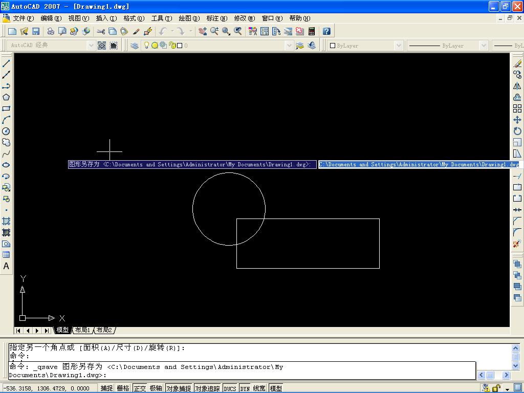

我的CAD保存不出现对话框了,出现了命令行要我输入位置,太烦人了,怎么解决?0 f2 q" E/ x& O/ |6 I1 v- V$ ?

命令行中输入FILEDIA,回车后输入1,试一下可行不!

可以了,谢谢你。

一般出现这种情况,是CAD出现了错误,执行某些命令时CAD出现死机情况,下次进入时就会出现。用2楼的方法就可以解决.
