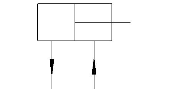

[讨论] 单作用液压缸有杆腔进油时如何加速?
发表于 2009-6-3 10:47:41 | 显示全部楼层 |阅读模式 来自: 中国安徽马鞍山
如图,单作用液压缸在无杆腔进油时可以使用差动来提高液压缸的运动速度,在有杆腔进油时如何提高液压缸运动速度呢?

 楼主| 发表于 2009-6-3 15:57:17 | 显示全部楼层 来自: 中国安徽马鞍山
回2楼,表述有错,是双作用油缸,现在的情况是液压缸尺寸一定,系统流量一定的情况下想让有杆腔进油时,液压缸运动速度更快一些?有没有什么办法呀
! t) T# Q5 x5 l- J% P+ T回楼上:两腔直接相连,液压缸是向无杆腔单独进油时的方向运动吧,不是我所要的方向

 楼主| 发表于 2009-6-3 21:28:07 | 显示全部楼层 来自: 中国安徽马鞍山
应4楼要求,重新整理一下问题:对于双作用油缸在液压缸尺寸一定,系统流量一定的情况下在有杆腔进油时,无杆腔回油时,如何能让液压缸运动速度更快一些?0 k8 V0 d0 \: Z! V: r/ t- t
想过利用无杆腔的回油来增加液压缸的速度,但是无杆腔和有杆腔只要接通,液压缸运动速度方向不就改变了吗  有没有既能把无杆腔的回油接到有杆腔又能不改变液压缸运动方向不改变的方法呀

增加油缸向无杆腔运动的速度可以采用以下的办法:2 ^* i* m1 ?# D: |  X( k" G7 f
增加无杆腔回油管路的通径;增加活塞杆端的负荷;改为双作用油缸后增加油泵的流量、加大活塞杆的直径等等。

 楼主| 发表于 2009-6-4 23:39:01 | 显示全部楼层 来自: 中国安徽马鞍山
在液压剪上看到过名叫增速阀的元件,其简图如附图所示,当液压缸有杆腔进油时采用增速阀可以提高两个液压缸的运动速度  图中 A B是从挖机来的液压油路 那位达人可知道这个增速阀的工作原理
