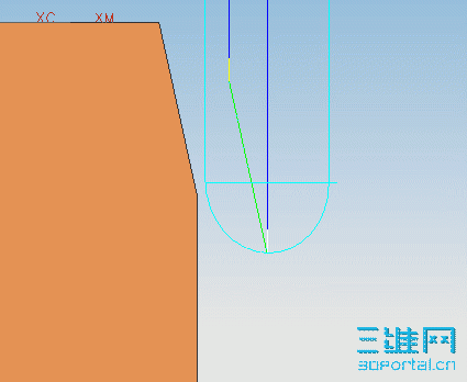

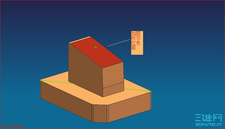

ZLEVEL-PROFILE用球刀锣如下图所示侧壁时底部切削层是否要加刀具半径
发表于 2009-6-3 16:22:21 | 显示全部楼层
定义好刀具直径,不需要加刀半径,切记
发表于 2009-6-3 16:26:16 | 显示全部楼层
图示面不宜用ZLEVEL-PROFILE加工,用区域铣吧,侧面可用ZLEVEL-PROFILE,不宜用球刀
发表于 2009-6-3 21:18:02 | 显示全部楼层
顶部斜面用区域铣削(角度可以用0或90度),侧面可用ZLEVEL-PROFILE,用球刀还是能做出来的。选侧面时可以连直面一起选,用切削层来控制,加上比刀具半径大一点的数值就OK了。能保证铣到位

 楼主| 发表于 2009-6-4 15:48:30 | 显示全部楼层
回复 4# haoyuerukong 的帖子
haoyuerukong 解决了我的疑惑。
; T3 n+ B2 x5 x5 o    R2的球刀用ZLEVEL-PROFILE加工如AA图所示斜面如果底部切削层不加刀具半径(2+一点点),下面有2CM锣不到,如图AA;底部切削层加上刀半径的程式如图CC。这种面如果用区域铣更方便,更简单,直接选面UG自动搞定。但是如果这个面Z方向有凹槽或凸体不适合用区域铣时就要考虑用ZLEVEL了。
% l2 g# S0 f. S% \    问题补充:ZLEVEL-PROFILE在加工如图BB所示灰色斜面时是否必要将绿色面设为检查几体,如果不要将绿色面设为检查几体是否会过切该面。
