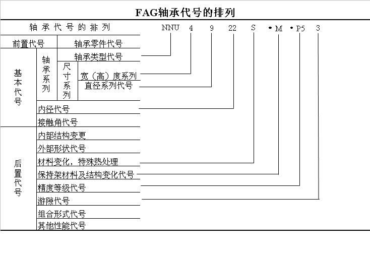

轴承上面的数字合字母代表什么意思~~求教~~谢谢~~~! u& J) B/ b" N6 `
; |- `* R% q* J+ A4 P哪位大侠详细介绍下~~~:shy

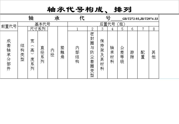

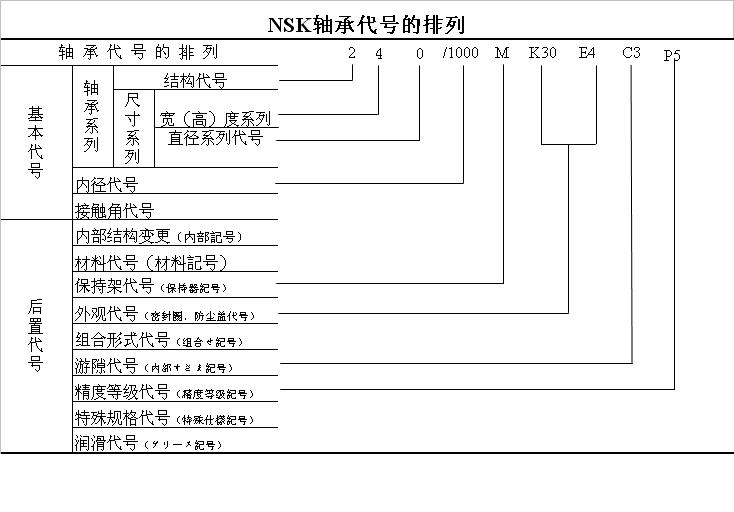

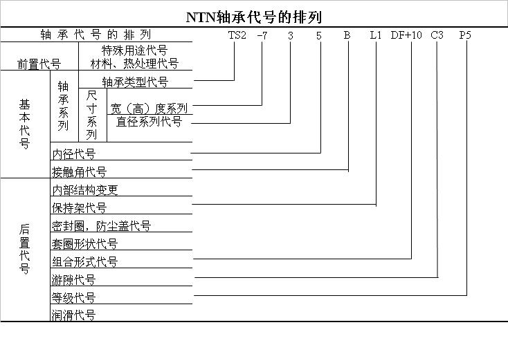

楼主可以查《滚动轴承的代号方法及代号补充规定》的两个标准,那里面介绍得很祥细的。

发表于 2009-6-4 09:16:58 | 显示全部楼层 来自: 中国上海
轴承上面的数字和字母

发表于 2009-6-5 14:28:19 | 显示全部楼层 来自: 中国浙江台州
2楼说的对  可以看看相关的国家标准  上面都有的……
发表于 2009-6-14 21:07:46 | 显示全部楼层 来自: 中国山东泰安
可以查设计手册轴承代号
