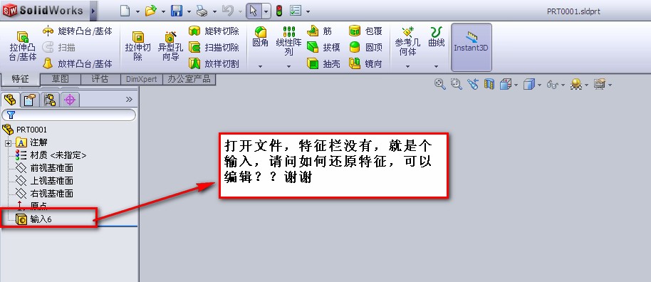

我是个新手,最近客户提供了几个solidworks画的图纸,我们打开后需要修改下,发现没有特征栏,只有如图所示的一个输入,图纸显示正常,请问各位高手,如何还原成可修改的?这个问题是不是被压缩了?比较急,请各位老师指教,谢谢啊!!

对方提供的可能是*igs文件?你要向对方索要*part文件。试试看?还有一种可能是对方已经把零件的原*part文件转成了*igs文件,然后再以solidworks的*part文件型式发给你!(不让你看到他的建模过程)

简单的东西可以用特征识别来做,要做这个先要打开工具——插件——featureworks。
/ \) t  f7 `) q& t! k如果不能识别的话,要修改话,就只能用各种工具来进行了

楼上的得到的格式不是SW的主零件PART格式所以没有树状特征,估计你得到的是.IGS/.X-B/.X_T/.STEP或者其他公用格式。

想要准确的带特征的文件只有找对方要。不过一般也不给了
) E" a5 j8 w, T# m+ j  ^这样的文件你可以直接做一些切除或拉伸等进一步操作,但是不能编辑已有文件。数值可以通过测量来得到。

保存的是sd文件格式,我们公司是花钱向他们买的,结果被诈骗了,现在向他们联系,也找不到了。汗,看来我们只好自己画了。谢谢楼上的各位。

问题是我们当初跟他们谈的时候是说完全可以修改的,现在只能修改一点点了,而且那个尺寸也没有的,应该说无法修改了

如果确定如此了的话,那还可以按他的东西自己在画一个比较好,尺寸可以测量得到。或者直接拿他零件出工程图,标注好尺寸再照着画
. Y: q- ?: c( G, Z像这样的文件不能直接修改尺寸来改。找不到人家要了只能自己来了:lol: 东西没问题就行

这个是SW保存时另存为XT.等的文件格式,已经没有参数啦,不可逆转的。
