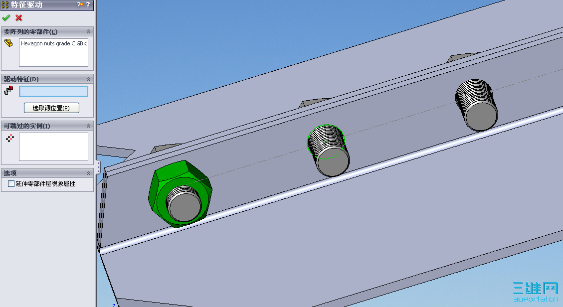

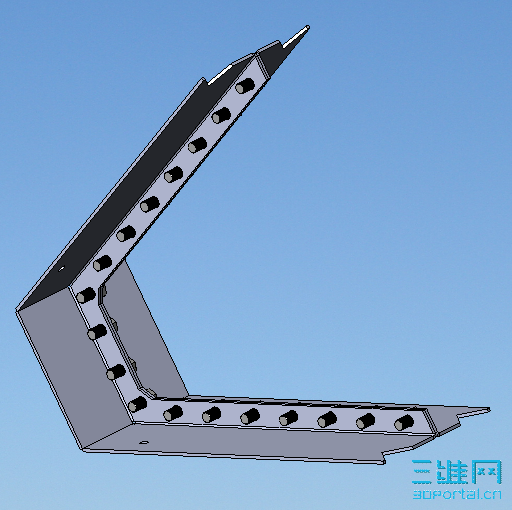

如图所示,请问各位朋友有什么快捷的方法上镙母啊,我想到一个办法就是做好一个镙母(定好位了)然后使用复制配合,但感觉还是太费工,想什么更好的办法?另外我想把这个几个零件在装配体状态中做一组合,不知怎么弄?还请大家帮帮我,谢谢!

驱动阵列应该可以
发表于 2009-6-4 09:47:35 | 显示全部楼层 来自: 中国河南南阳
可以使用草图阵列
 楼主| 发表于 2009-6-4 10:43:06 | 显示全部楼层 来自: 中国江苏苏州
人笨得不行了,那个驱动特征我不会弄, 那个"驱动特征"选择哪啊?
发表于 2009-6-4 11:05:22 | 显示全部楼层 来自: 中国江苏苏州
回复 4# cnckad2009 的帖子
使用曲线驱动阵列。这个很简单的,SW做基础的教材或者自带的帮助都有的
发表于 2009-6-4 12:19:17 | 显示全部楼层 来自: 中国上海
楼主螺母是怎么出来的,不是从toolbox里拽出来的吗?如果是从toolbox里拽出来的,只要用鼠标控制好螺母插入的位置,一个螺母也就点一次鼠标,很快的,看看SW自带的指导教程吧。
发表于 2009-6-4 19:00:16 | 显示全部楼层 来自: 中国北京
如果将几个零件在装配体中做成一体,只要将它们做成块就可以。
