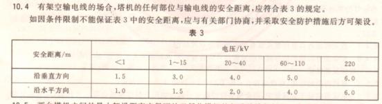

[求助] 紧急:塔机与高压电的安全距离(今天现场出现事件)
发表于 2009-6-4 17:09:27 | 显示全部楼层 |阅读模式 来自: 中国辽宁沈阳
今天出了件事情、今天早上本公司塔机在一施工现场进行安装时、此时吊车正吊着塔机的前臂准备和立起的塔身进行组合时(吊车最顶端水平、垂直距离22KV的高压电均至少还有15m、塔身和前臂更远)此时我们的操作工在塔身上面准备去拿前臂与塔身连接时、感觉触电(实测电压80V左右),这个时候因为塔机时接地的所以操作工成了高压线与大地的导体。所以此时公司决定不再升塔。但是按照国家标准、安全距离应该在4-6m。大家一定会说 只要塔机接地就不会再次导电了,但是塔机在使用过程中需要人员去取挂吊钩,此时这名人员同时也成为了导体。(上面情况是塔机的操作电没有开) 就怕以后塔越升越高、感应电流越来越大.... 害怕安全事故.... 希望有此经验的TX们讲解下 谢谢了

8 h9 X% A- ^: @2 _  y# I0 C但可以肯定,塔机本身跟高压电的安全距离肯定是足够了的+ i! g. w# d& I6 t. F( _
看看塔机上的电气系统是否接地良好,电缆破损导致漏电等情况~~

塔机进线是关了的、当时也是以为漏电  所以把进线全部关掉了 还是有36V-78V左右的电压  这个时候塔机离高压电可还有15m至少的情况下...  当时天气很好

国家的标准该修改了
