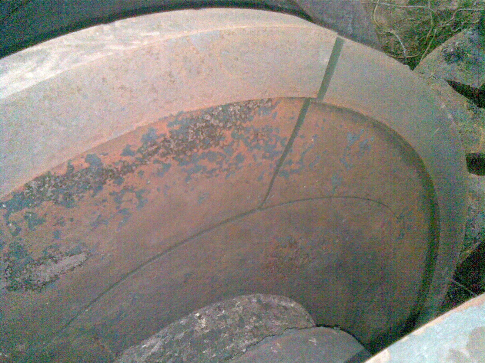

我公司做了几个ZG45的双联齿轮,砂型铸造后退火,然后粗车,然后去进行调质处理,结果有几个零件出现了很大的裂纹,这个裂纹是不是跟铸造后零件内部有砂眼,夹杂等有关?还是调质处理时应该用热水或者油进行淬火?还是这种铸件根本不需要进行热处理呢?还是该零件由于直径太大,比较薄,需要在上面做几个减重孔而能减少裂纹倾向呢?希望大家帮我分析分析,谢谢了,零件如图

内部应力太大,应该在轮覆上设计几个减重孔,淬火时油冷,加高温时效。
发表于 2009-6-5 09:57:04 | 显示全部楼层 来自: 中国重庆
是否该有正火工序?
发表于 2009-6-5 10:32:58 | 显示全部楼层 来自: 中国江苏徐州
时效之后再调质应该就不会出现了

跟内部铸造的质量,比如砂眼啊,夹杂等有无影响啊?
发表于 2009-6-5 12:12:07 | 显示全部楼层 来自: 中国广东广州
砂眼、夹杂是有影响,内部缺陷多,淬火开裂的倾向大

可能没有实效处理

应该采用油淬

淬火一般讲热油凉水。腹板上应尽量做出孔所留腹板保证强度即可。加热温度要符合规定,工件温差要符合规定。

分析看来首先铸造质量肯定有问题,然后绝对不能用水淬,这样很容易产生裂纹。

这种现象是热处理工艺问题,裂纹产生在淬火后,淬火温度可能过高,在高温回火前,也可能受到过外力冲击

热处理工艺问题,估计是没有采用分段加热所致

铸件设计首先解决过渡问题,其次需要设计减重孔帮助止裂,第三则需要跟踪铸造工艺中冷却的设计。
, _/ F; e4 m9 n6 k% t7 z& Y- G' s& c铸件需要正火处理,然后才能做退火,当然也可以同时进行,退火后时效,加工前应当做伤损检验,可能的话可以钻孔释放应力;, |  W" c$ n6 H  A" V7 ]
薄大件应当设计流道辅助成型,也可以辅助加强降低应力集中的可能性。
9 O6 ?- h! C8 Q2 G3 f: B0 K好在东西是你们自己的,回炉问题不大。
发表于 2012-7-28 16:34:54 | 显示全部楼层 来自: 中国广东佛山
感觉是调质时淬裂的,粗车前都退了火,内应力应该不会太大,但开裂是由于热处理工艺不对,还是铸造质量不行,那就另当别论了.
发表于 2012-9-29 20:55:24 | 显示全部楼层 来自: 中国辽宁丹东
