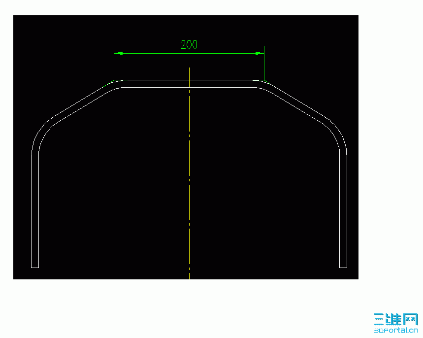

钣金压型时如何保证尺寸?如下图,如何保证尺寸200?' ^4 u( O* p; R) ]: Y3 T; [
还有若尺寸200标在钣金内侧,对实际加工有什么影响?什么时候标内侧什么时候标外侧?; Q9 f- ]) m; ~/ V& J
有人说数控折弯的时候标在外侧,说是便于方便展开,这是为什么呢?

有人说数控折弯的时候标在外侧,说是便于方便展开,这是 --- 方便计算。9 q3 W4 E% F: e' o
1 h: ?4 G6 y+ t" J  m7 \
如何保证尺寸200? -- 看您的工艺是否合理才能评论,一次完成是保证度最高的。
; v# K' U: I: N' z+ @: R( k) M5 n. t* B+ x8 F& o
什么时候标内侧什么时候标外侧? -- 标注的依据,基准在哪儿,配合在哪里,就标那里。
发表于 2009-6-5 10:09:36 | 显示全部楼层 来自: 中国广东佛山
标在哪里要根据自己的需求,并不是迁就其他因素.8 a5 T. |$ |3 G: c" \- G0 E
加工,工艺都是围绕你的要求来的。关于折弯的展开是按中性线来算的,不会因为标内或外不一样。9 E2 x, v! V7 L0 d' H' R$ j
就你的图纸而言如果你用数控折弯需要设计专门刀具
