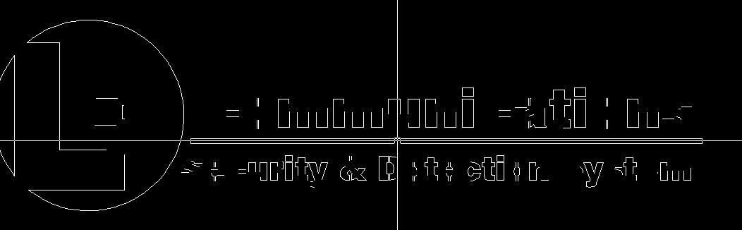

SW做的钣金件,上面的英文字母怎样才能切出来?
7 ]% j" M6 R6 b  o4 {我们公司的激光切割软件是TOPSCAD
: _. g/ P( `  J  p# u由SW导出的DXF文件,在输入TOPSCAD时,字母的部分曲线丢失!5 O+ _1 S3 L' B1 o/ A, \1 n
急死人了。  Y  q5 i% A* i3 d
激光切割部门说要从新描手工描边才可以,这样要多大的工作量!而且费力不讨好,描出的文字很难看的.! x+ w# J: a- ~, g2 _1 J" x7 m! U1 v

楼主那个软件是只要二维图就可以了吧?
* L2 @, E: R* O7 v! ~/ W1 [0 L你先打开看看你的DXF文件是否正常。还有建议可以尝试一下把文字解散为普通草图试试。

把DXF的版本存成R12的

改变一下存为Dwg或Dxf文件的选项或版本,再试一下。
发表于 2009-6-10 08:44:17 | 显示全部楼层 来自: 中国江苏南京
先用SW生成DWG格式的AUTOCAD文件,在AUTOCAD里面看看是否正常,正常的话再转到你需要的格式,应该就没问题了。
