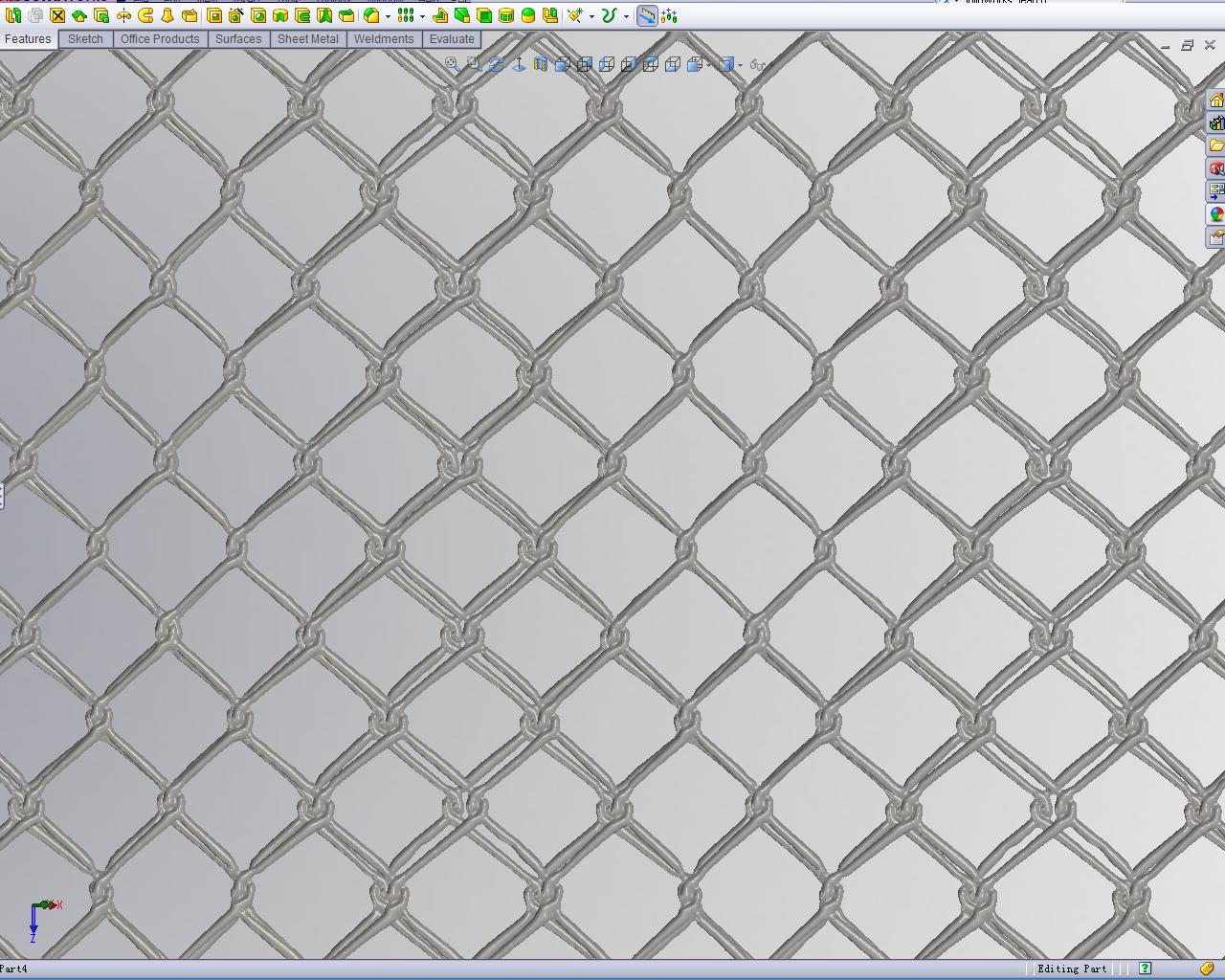

一图上有不锈钢网,兄弟们,不锈钢网怎么画啊

扫描 阵列 * f1 J0 I+ }/ L
. c' X% J5 m; R0 K/ I  P( e# A
看你想画成什么效果
9 j! G) o" \  |$ T. F! j' G
$ ]7 c7 v5 X. W# S0 m5 @呵呵: x& y- v3 z" v8 E0 V" d5 q2 t1 w
高歌图片看看

不要这样做呀,你电脑要爆的哦,如果真要做就贴图啦
发表于 2009-6-5 13:43:44 | 显示全部楼层 来自: 韩国

这方法不错,最后怎么表现在图纸上?
发表于 2009-6-5 14:07:58 | 显示全部楼层 来自: 韩国
截图插入图纸,或者在图纸上加文字注释,或者填充图案并说明。5 k% i3 x- Z9 N1 K8 E
适当变通下就会很方便。

5楼的办法的确是好,以后只要是做网格就按这个法子来!
发表于 2009-6-7 19:16:41 | 显示全部楼层 来自: 中国浙江嘉兴
图纸改为300*300,保存在贴图库就可以当贴图贴出来了
