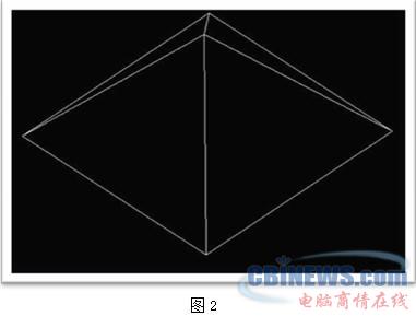

第一步我们要建立一个边长300的正方形,利用拉伸命令将正方形以30的角度拉伸成正4棱台的实体,效果如图2。& s& O7 M1 \2 p3 |5 [4 G5 b; \0 _9 d

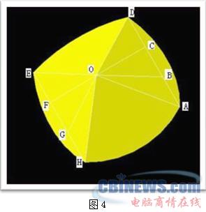

  这样最基本的工作就完成了。下面我们将要通过实体编辑命令里的差集命令来求球体和椎体的交集,简单的讲就是把它们相交的部分留下,其余的删掉。通过差集就得到了图4。在图4的实体中构建几条辅助线,AD、EH,其中B、C为AD的三等分点,F、G为EH的三等分点。" Y* @9 a/ y1 s: E4 b( o

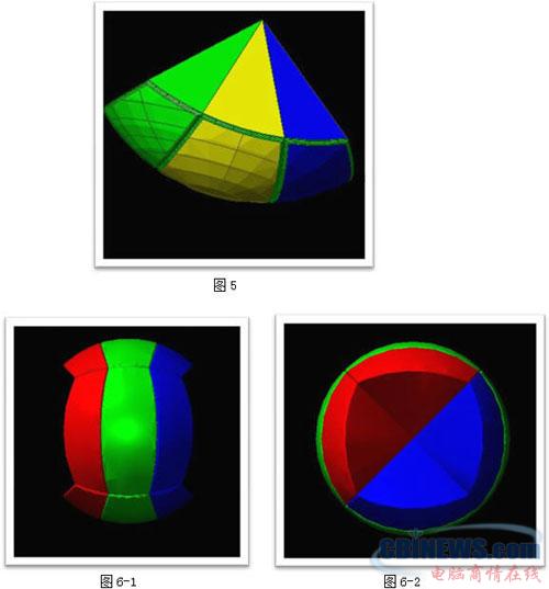

  利用刨切命令做2次刨切,首先沿着平面GOB刨切,保留两侧。第二部沿着平面FOC将实体刨切,保留两侧。这样一个实体就分割为三个部分,为了便于观察我们将三部分分别染色,并且要对三个实体的边缘做倒角,半径为2,如图5所示。到此基本的的雏形就完成了,后面就要对图五进行三维阵列了,中心就是O点,数目为四个,得到图形如下,命名图6。

  这样大家可以看出排球的基本轮廓了,为了达到更好的视觉效果,我们可以将图6-1的正对屏幕的部分旋转90度,然后在将其环形阵列,阵列角度90,数目为2,然后再重复阵列,仍为原对象,数目为2,角度为负90,至此排球的绘制就完成了。最后我们还可以做一些装饰,比如可以添加一些材质或者背景,这些可以自由的选择。  Z: S  A7 r% D, \7 I5 w4 |8 G
