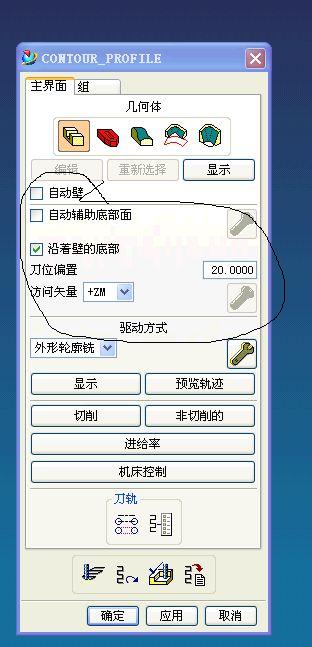

刀位偏置和沿着壁的底部怎么设置,有资料帮我上传吧,我很急呀

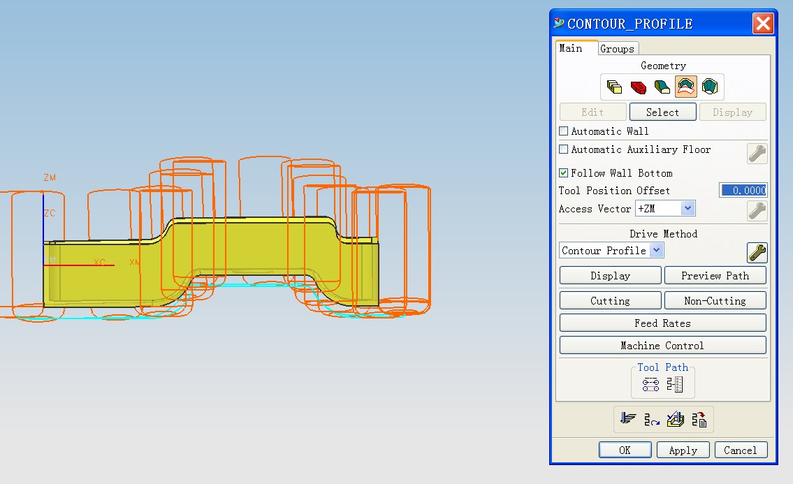

三张图,比较一下你就明白了
( _' T- Y/ x+ m; f; a8 x3 T. t8 m图1和图2 就是自动底面还是沿壁底部的区别* S0 }& y3 U5 D1 j2 p- ~. ?* S
图1和图3比较就是刀位偏置的区别
