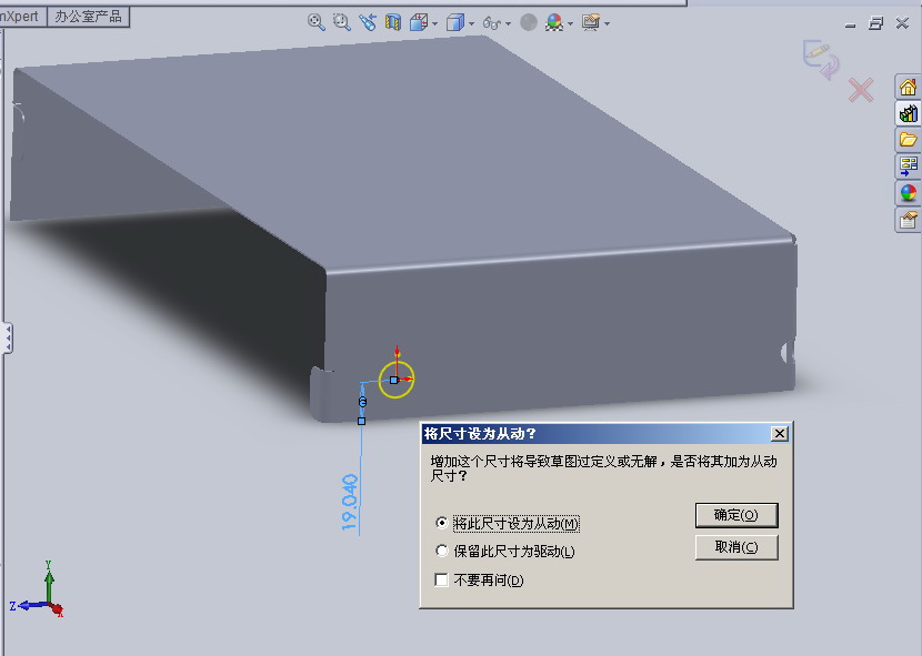

我在放置钣金成形工具后,想定义下草图的位置,但一定义尺寸时,就会出现草图过定义的现。2 Z; @' h) K' q  ^* V" N2 F
为什么?
( q9 V. Y2 v; T2 [: E9 f% K难道成形工具放置的位置不能更改吗?

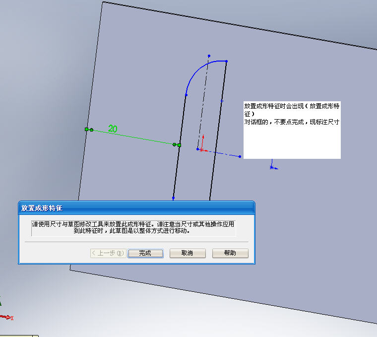

成型工具的最后要附带一个草图,成型工具就是靠这个草图来定位。
发表于 2009-6-6 09:00:57 | 显示全部楼层 来自: 中国北京
把与原点重合的约束去掉就可标注尺寸了
发表于 2009-6-6 10:22:27 | 显示全部楼层 来自: 中国湖北武汉
4楼说的没有错,要删除与原点共点的几何关系,然后在标注,问题应该可以解决。。
发表于 2009-6-6 14:20:54 | 显示全部楼层 来自: 中国广东佛山
楼上的说了.我没法说啊..自己找过定义的.删了.
