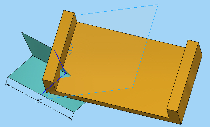

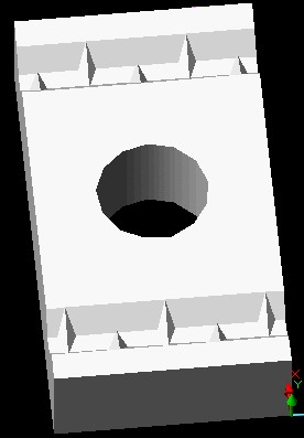

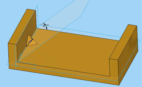

用扫描路径么???0 G* i3 l- A4 a! f3 E7 H. Y

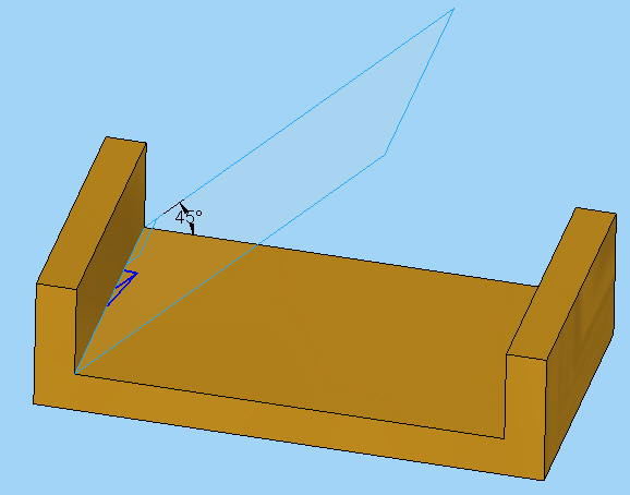

试试看
不知道是否是你需要的
2 ?- ]. C* e, z+ }% g7 v( i$ L2 w$ U" N$ k9 d. k  O

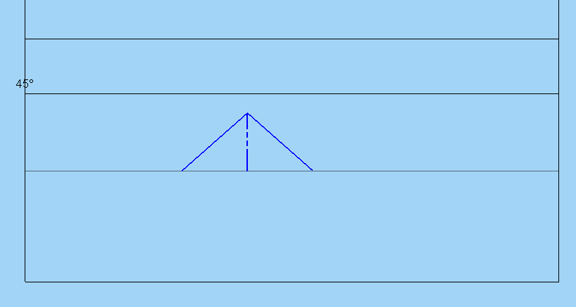

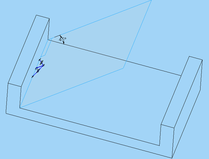

" I, K) b0 j3 K$ k! F绘制一个截面草图* I, H! `: x! `0 \& E" u
& _% V) n' d. _' A/ \/ H
q2.jpg 1 D7 i0 i8 P6 ~2 `
+ q! _7 P; E- z) p开放轮廓,两条侧边是实际轮廓边,中间的竖线是一条辅助构造线
/ K- z& i2 R& N8 t* S
7 o$ @! M% q3 {6 k( `
% C$ g* {  Y# e' ? q4.jpg / J* N$ m1 V. C
, `0 Q0 Z% o% u( T" @+ D% e

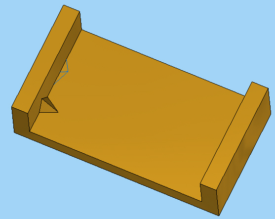

使用拉伸,延伸方式:从一面到另一面& M7 U/ A6 V: z" t9 p) x. {
' [5 ]* r; e  r5 Z! F5 H q3.jpg   y' ]8 U2 r- L

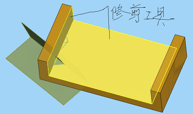

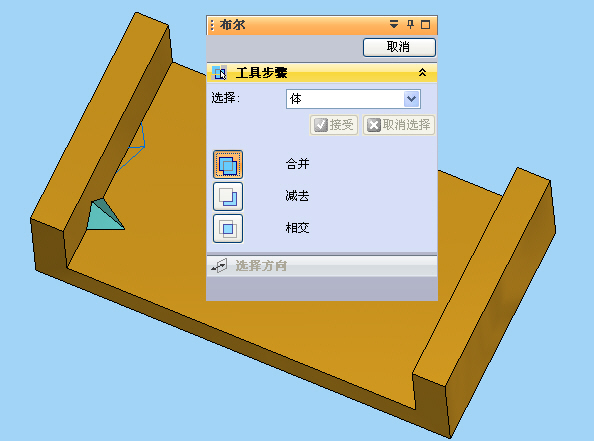

9 C+ Y6 P" q  T3 h" P6 K& V或者使用拉伸曲面也可以阿,修剪,再布尔合并运算。适当使用曲面可以提高效率,
8 v/ m5 f( b+ c2 N: {做出更复杂的形状,不受实体建模工具自动与已有实体产生布尔结果的限制。
: A: o+ d0 E. O  R3 R$ x, N' K% M" u q5.jpg
