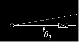

请问如下标注这个小角度对吗(里面写不下)?% e) r' Y, D6 ^4 h

里面写不下标注在外边当然是可以的。

原帖由 寂静天花板 于 2009-6-5 17:05 发表 http://www.3dportal.cn/discuz/images/common/back.gif
$ @) G+ y9 v9 w6 H  F尺寸文字位置算可以,不过少了个箭头。
: g5 ~/ D- m/ s# C! c3 Q, J7 T
. J9 @$ }4 `$ F; i/ s明白您是说上面也应该有个箭头
" n8 R3 i6 l' A$ t3 ~但是在我的图形中涉及到了( `: C: p; ~! z* E( _" [( p' m
夹角(即没有正负)和角度(顺时针为负,逆时针为正). s2 [! T  k0 K8 J
两个概念
, q$ k9 D+ |# u  I7 r  q! V" @% I! ?: u4 y
我想用上面的方法标角度不知可否?
9 v* I% A0 \/ |' e" z请制图高手们继续解答!
发表于 2009-6-5 18:32:44 | 显示全部楼层 来自: 中国上海
CAD里标注的尺寸都是标量,没有正负分别的,一律是正的,要表示负值的角度,只能用类似于坐标标注的办法,设立0位,然后在角度尺寸标注前加负号或用文字说明。

发表于 2009-6-6 10:11:00 | 显示全部楼层 来自: 中国山东烟台
图中标法不符合国标,LZ在CAD交互环境中用dimangular命令是标不出这种效果的;

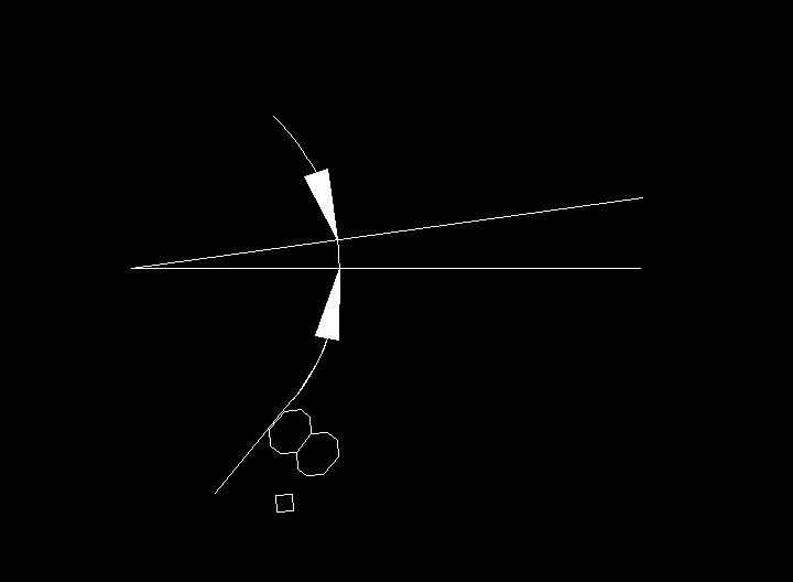

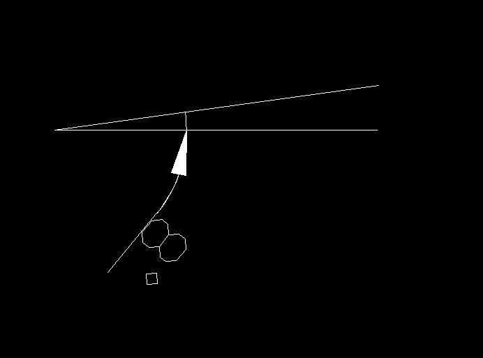

发表于 2009-6-8 00:26:19 | 显示全部楼层 来自: 中国辽宁沈阳
一般标注命令
2 @( Z( w& p. q可以爆破' s( `& w* B1 h! A; B) {
打碎,剩一个箭头
发表于 2009-6-8 08:24:48 | 显示全部楼层 来自: 中国广东珠海
加点文字说明就行了~图纸是为了更方便的让别人了解你要表达的意思,搞复杂了也没用

好像国标的角度标注要求是,文字必须是水平的。CAD里面的好多标注都不符合国标的。
