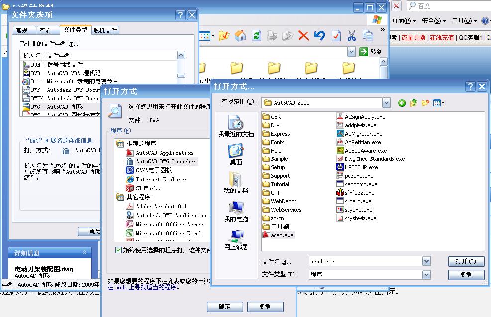

你们说的办法太过麻烦了。说到底插入的图形还是cad2004创建的,只要将cad文件打开的关联程序仍指向cad2004就行了。解决的办法如图所示。
) k9 w. u. \* W$ H# y, c7 G& W不过,我电脑里只安装了cad2009,但是道理是一样的。动不动就重装程序,我认为完全没有必要!
( K9 G8 Y1 H/ X6 M5 i3 Y! K7 y' p  G6 V3 ^0 z+ O
[ 本帖最后由 zsc666 于 2009-6-6 14:49 编辑 ]

发表于 2009-6-16 21:56:11 | 显示全部楼层 来自: 中国北京
同意九楼做法,重新关联文件打开程序就可以了
发表于 2009-6-18 14:52:32 | 显示全部楼层 来自: 中国山东青岛
用9楼的方法没错,先将dwg文件选择打开方式(选择好程序,即cad2004),以后不管在哪里打开dwg文件都不会乱套

发表于 2009-6-18 21:07:08 | 显示全部楼层 来自: 中国安徽滁州
9楼的言之有理,将dwg文件打开的关联程序选择为cad2004后,再打开文件就OK了。
