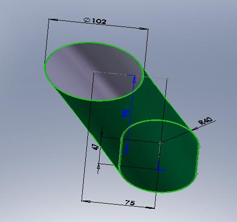

很急想把设计的这个零件用钣金展开了给加工商做,但是用INVANER和SOLIDWORKS都展不开,请高手帮忙。
& p3 X8 ]/ l6 S7 O) K
; N0 W2 q+ T# _  k2 Q尺寸,上圆直径102,下面两个半圆直径80,下面两个半圆中心距47,两个平面距离98,上圆和下圆中心偏离75.
+ C- V$ R! c& R5 j* L( w5 P' X
1 l3 {- ]+ \( ^有图辅助理解。请高手帮忙,谢谢了。/ r1 j' }' T: u/ p3 s! g
' E# Y. B! c  [2 H9 s可以在适当的地方切口,然后展开呀,甚至可以切四个口,展成四块,然后拼起来焊接,反正能做出来就可以了,主要是要展开能拼起来焊接

发表于 2009-6-5 23:31:29 | 显示全部楼层 来自: 中国北京
这个图太笼统,不准确

发表于 2009-6-6 08:03:28 | 显示全部楼层 来自: 中国山东济南
首先要看你用什么工艺去做这个件,是焊接还是拉伸?你不说清楚,展开有意义吗

 楼主| 发表于 2009-6-6 11:07:32 | 显示全部楼层 来自: 中国上海
焊接啊,说了焊接了

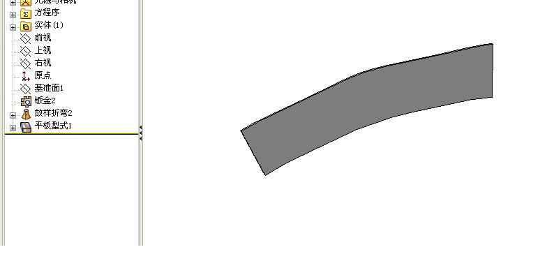

发表于 2009-6-6 11:21:07 | 显示全部楼层 来自: 中国辽宁大连
看看是不是这样的意思,尺寸你自己画.
" P/ q: p( X! n4 ?- a1 L& x; N, M9 A& f: [: }& C
SW2007做的.打开后解除压缩
3.rar
63.43 KB, 下载次数: 9
wz_111 + 3 应助

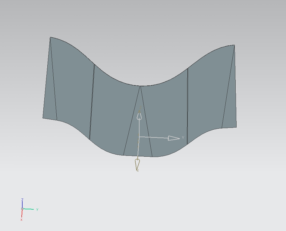

发表于 2009-6-6 11:51:48 | 显示全部楼层 来自: 中国北京
展开了,在附件里,NX6画的。" Y) t( |4 K1 {% U7 H
如果你打不开,就开IGS格式那个,直接是平面展开图,平面图还有DWG格式的$ X: y( x4 f2 E' C4 }) O: D% S2 ]3 z
如果你有NX6,你将表达式里的X、Y修改成10,你就明白建模过程了。
yxbj.rar
201.17 KB, 下载次数: 20
astrokylin + 5 应助
 楼主| 发表于 2009-6-6 12:02:53 | 显示全部楼层 来自: 中国上海
谢谢兄弟,我搞定了,非常的感谢,关键是用了放样折弯
