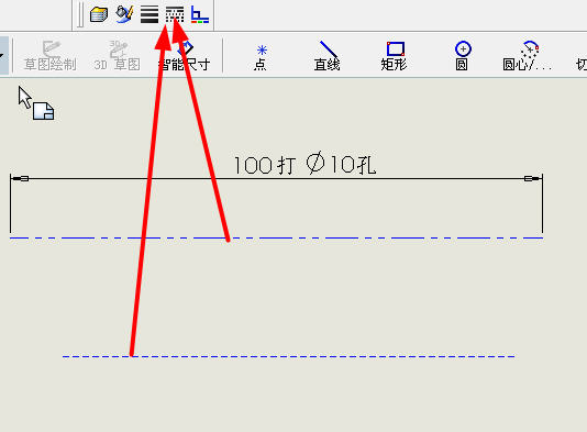

[求助] 请问SW工程图怎么画虚线,双点划线?
发表于 2009-6-6 12:52:04 | 显示全部楼层 |阅读模式 来自: 中国湖北武汉
正在学习SW,现在有个问题问高手/ g6 n; @. E- T+ v  d
SW工程图怎么画虚线,双点划线?+ e2 m& O2 |# _* w" X& `! b+ u6 }' u
另外就是,画图的时候,智能标注圆的时候,直径符号老是英文,但有时候又好了,这是怎么回事啊) o; u4 M/ `% Z5 W

发表于 2009-6-6 14:18:45 | 显示全部楼层 来自: 中国广东佛山
设置图层.像CAD一样.用直线工具画.

4# gld123
发表于 2011-6-10 16:25:26 | 显示全部楼层 来自: 中国甘肃兰州
1327864
2 O3 C/ K) O  X: S4 ?" u9 @gld123 发表于 2009-6-6 14:29 http://www.3dportal.cn/discuz/images/common/back.gif
0 W, C+ d, ~" T: p6 Q" G: e
  V3 c- s, P7 e9 z8 U$ T
找了半天,在这里解决。
发表于 2012-4-18 15:45:41 | 显示全部楼层 来自: 中国湖北武汉
双点划线怎么弄?没有解决啊
