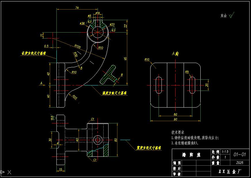

我们部门的速度测试题,要求一个小时内完成。

不错的好图,干净清爽,标注比较漂亮,谢谢,我一小时画不完。

试了一下,50分钟,包括图框、标题栏、标注、技术要求。
