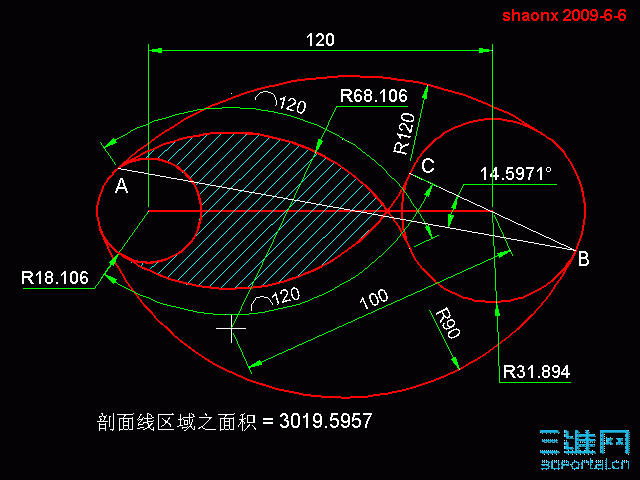

【进阶级练习题97】答案:8 A8 J0 t9 `) ]6 z& y+ h' |5 i
1. Ra 之半径值 = 18.1060,就是(b)
: O2 j3 e# y/ V2. Rc 之半径值 = 68.1060,就是(b)
' X: m  ~7 z* @4 n$ f) f3. ∠ABC 之角度值 = 14.5971,就是(a)! j0 C. X0 w/ k6 E, p
4. 剖面线区域之面积 = 3019.5957,就是(c)6 d7 L# G. ^; R  T% v% `$ C

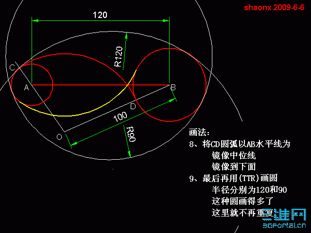

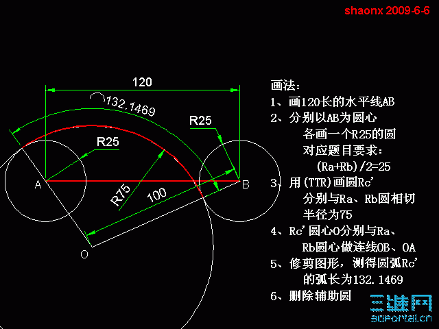

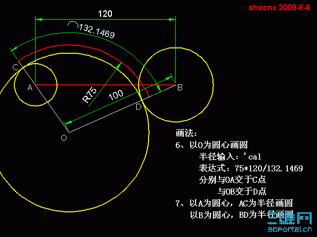

【进阶级练习题97】解题思路:. C( ]; C- a/ f
  d% c0 n! N9 H' o) w* l+ M# Y    本题的关键点,是弧长120的画法,按照《进阶级练习题》的原定要求,  l" _1 T+ o0 H7 Y6 ~- Q
是用“缩放”来画的。即假设Ra与Rb两圆都为R25时,既满足题目的要求,也0 x- R  _0 h" f/ m( H" k
容易用(TTR)画出R75的圆弧,测出此圆弧的弧长,比例缩放到弧长120,再进
' K9 h* G- P# l9 ?  H1 V  b行后面的绘制过程,下面的解题,就是这种方法。最后的剖面线面积为3019.5947。0 ^; v) Q7 A6 t& R1 _7 I/ x7 [5 I$ a

    因此,本题的最后一问:“剖面线区域之面积”的答案,在3019.5947~3 K  A7 x, J, u7 n
3019.5957之间,都属于正确的。7 f( Z' L  O- a9 Y1 H3 _
* W3 s: v* {' K1 @  w/ n; F9 o2 F
) g, {5 s/ L, Q3 B+ _. `- Y! t 进阶97解-2.GIF
; N, x" m+ p4 w% }+ d7 m, L1 ^, @9 i

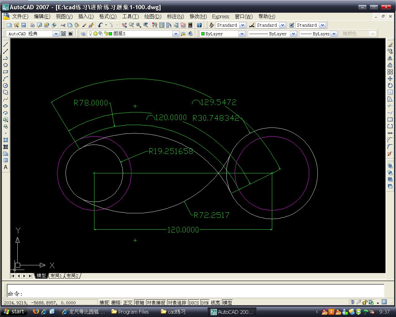

发表于 2009-8-25 09:43:11 | 显示全部楼层 来自: 中国四川成都
这道题想了半天,参考答案后发现R75半径怎么得来的?我用R78,R80不可以吗?下图是R78作出的,请指正,如果R75不是唯一,答案就不定,但是学习了一种方法,感谢老师
发表于 2013-11-22 21:53:23 | 显示全部楼层 来自: 中国浙江宁波
讲解中的表达式不明白,求解
