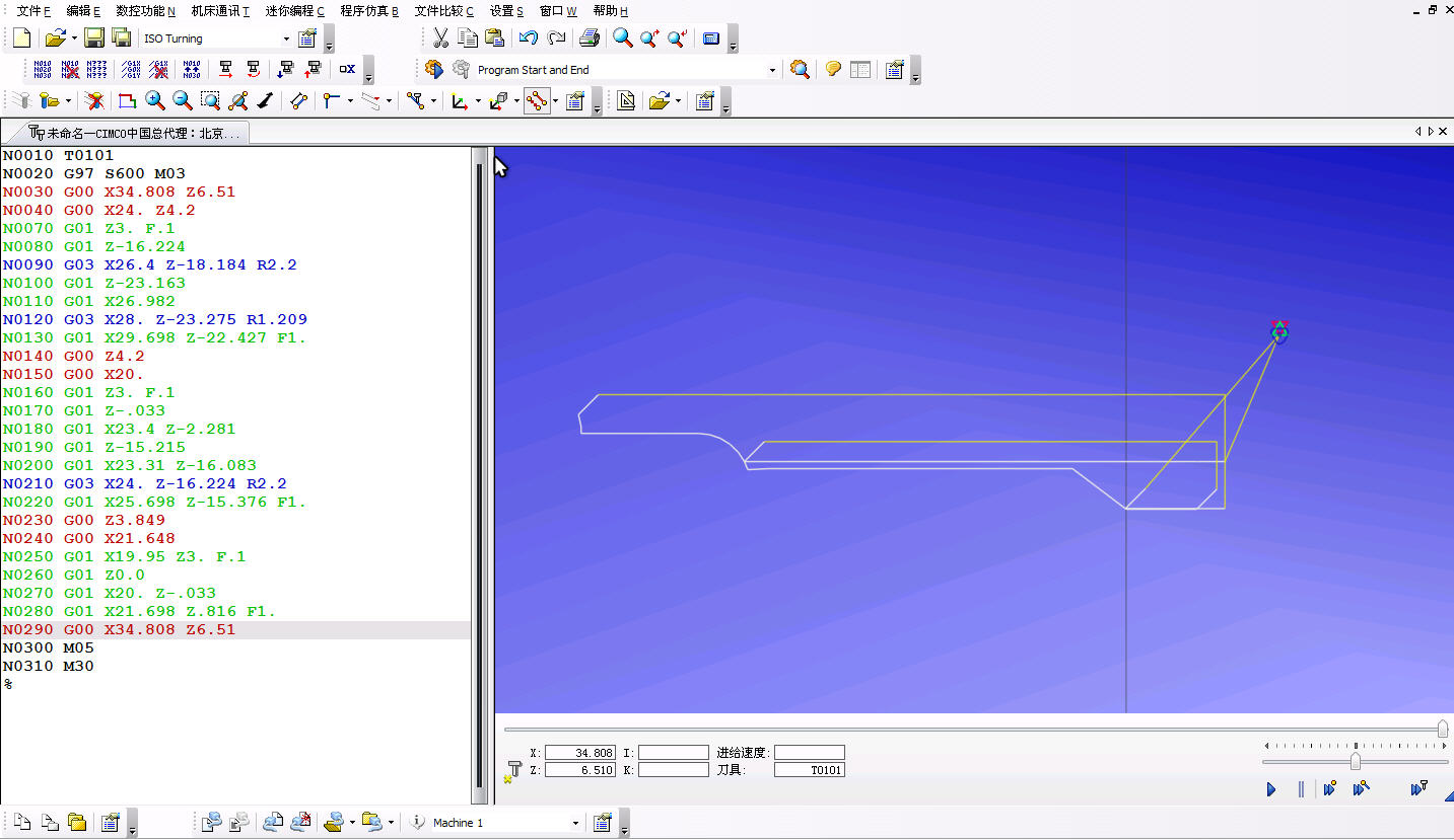

这是程序:
- ?6 r( t1 q. d0 Q) U2 L: k! [; @2 j%

 楼主| 发表于 2009-6-7 18:59:18 | 显示全部楼层 来自: 中国山东潍坊
图片怎么发上来啊,我用仿真演示刀轨怎么出现了跳刀现象

发表于 2009-6-8 19:07:32 | 显示全部楼层 来自: 中国辽宁葫芦岛
跳刀现象?没看出来,这是CIMCO EDIT演示的图片
 楼主| 发表于 2009-6-8 21:30:34 | 显示全部楼层 来自: 中国山东潍坊
我是用宇龙演示的,可就出现了跳刀现象,难道是仿真软件的原因
我是用宇龙演示的,可就出现了跳刀现象,难道是仿真软件的原因,那我上床子上试试看呢,其他大侠有没有试试的,说一下交流一下啊
 楼主| 发表于 2009-6-9 12:23:51 | 显示全部楼层 来自: 中国山东潍坊
我也用CIMCO EDIT演示了一下,在这里面挺好的,可为什么在宇龙中不行啊

发表于 2009-6-11 00:50:32 | 显示全部楼层 来自: 中国浙江台州
你这程序没问题的
