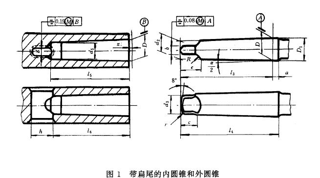

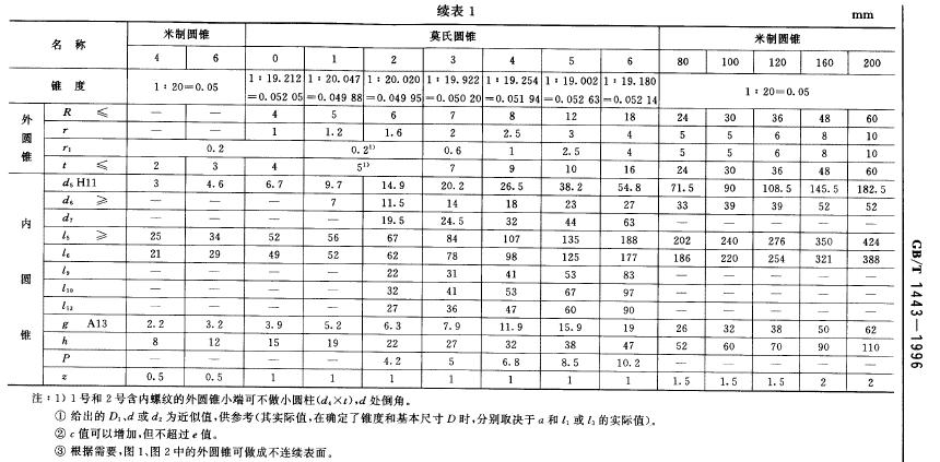

这里发一个图和尺寸表:
xl.zhuo + 2 应助
