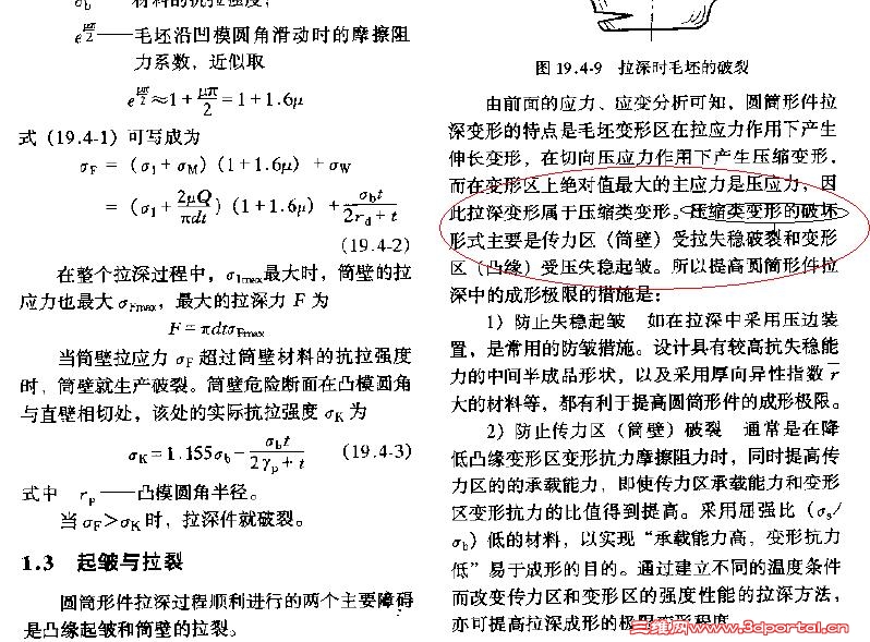

为什么说拉深变形是压缩类冲压变形?
/ U% C  C9 w' L* |! Y5 q) }具体如何来区分压缩类变形和拉伸类变形?

什么地方这么写的呀?
7 Z# w* r2 r3 N; E拉伸就是拉深,怎么还是压缩类?3 ]: h4 n8 S4 K8 q8 J- p
一头雾水?

在中国模具设计大典上写着,是第225页右下角那部分5 S' ]  V, o  n
可惜我这不能截图(我替你把图贴出来

用工人的讲法就是材料变厚是压缩变形,变簿是拉伸变形。. V# H# t0 Y; U+ O9 ]6 ^
拉深件材料有变厚的地方又有变簿的地方。

. c& a9 h  q$ _材料的单元体受切向压应力,可能导致失稳而起皱。传力区径向受拉,(受拉失稳破裂这话不对),达到材料破坏极限时而破裂。
