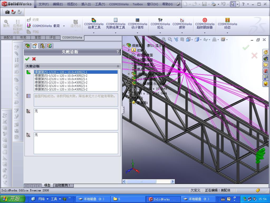

本人在分析一个桁架算例划分网格时,系统提示“曲面网格划分成功,体积网格划分失败,降低网格大小可能解决此问题”,但是我把网格划分选择成最小时,依然没有解决此问题,请各位高手指点一下!* h) V- _5 n9 p- O% Z) ]
发表于 2009-6-9 13:10:00 | 显示全部楼层 来自: 中国上海
1. 用梁单元划分。0 @- L2 o7 V- _# r/ _$ E5 p
2. 右键点“网格”,点“失败诊断”,把划分失败的地方应用网格控制,适当调整大小。

这种结构还是用梁单元分析要好些。
