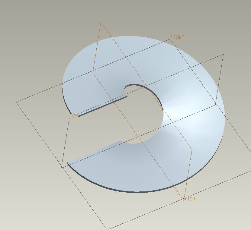

遇到薄板螺旋扫描件,请问如何展平,并请告诉我步骤,还有10个呐+ H" t0 M" I# N3 a6 Y' M! _' i1 j

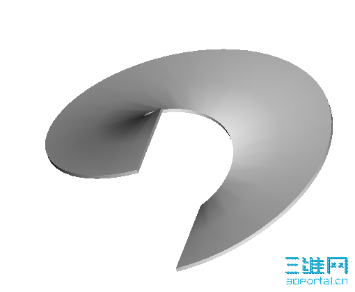

贴个图片
发表于 2009-6-8 16:21:38 | 显示全部楼层 来自: 中国广东广州
帮 楼主贴个图
 楼主| 发表于 2009-6-8 16:38:13 | 显示全部楼层 来自: 中国浙江宁波
谢谢,能展开吗,快帮帮我

楼主的薄片是螺旋面,螺旋面是不可展开面,怎么展平啊,实际生产中要展平也是分成N段近似展开的。

可转为钣金模式展开吗,或用曲面解决可以吗

可能 没法展开 !!!!!!!!!

看起来要用传统模式了
发表于 2009-6-9 13:17:59 | 显示全部楼层 来自: 中国浙江宁波
没见过 应该没法展平
发表于 2009-6-9 16:05:00 | 显示全部楼层 来自: 中国广东深圳
我见过做这个的机器,料是长条板材,送入机器后碾压成型,即成型是产生于金属的伸延和收缩,所以展不开耶!!
