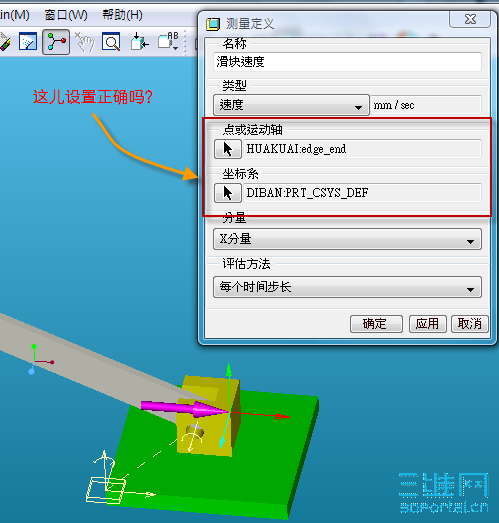

发表于 2009-6-8 21:08:32 | 显示全部楼层 |阅读模式 来自: 中国浙江台州
在机构里做了一个模拟,然后用测量一个点的位置,速度和加速度.为什么只有位置可以测量和生成曲线.速度和加速度显示未测量,选下面的分析结果,屏幕闪了一下,位置的值显示出来,速度和加速度的显示未测量,有哪位高手知道哪里出了问题吗?先谢谢了!
发表于 2009-6-9 11:26:32 | 显示全部楼层 来自: 中国台湾
哪類型的機構?狀況不是很清楚?
( D+ X1 h- H& ~6 V$ s/ D基本上
0 |0 i3 L  N1 ^2 K+ ]
7 ^5 i" S8 Y  b  F% j1.您執行過定義分析嗎?, U# K3 Z2 T9 R- v, e
2.有關測量時之設置需正確?2 `; X. o% G- j- M: G! G

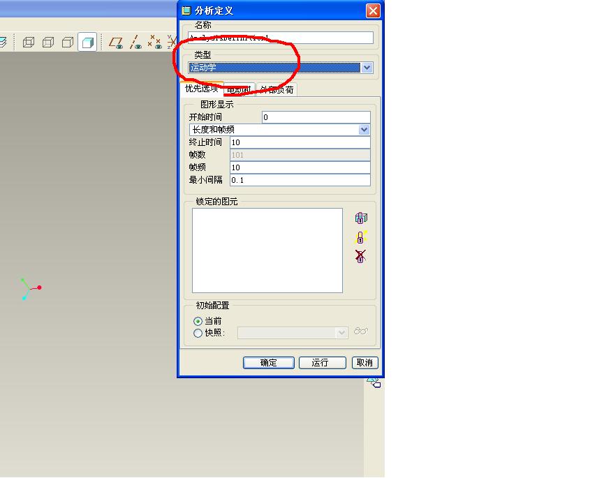

发表于 2009-6-11 09:04:34 | 显示全部楼层 来自: 中国广东广州
在 Define analysis的时候,在“type”中,你要选择“Kinematic”or “Dynamic”instead of “ Position ”如果你选“ Position ”进行analyse,就不可能有 Velocity 和 Acceleration了
