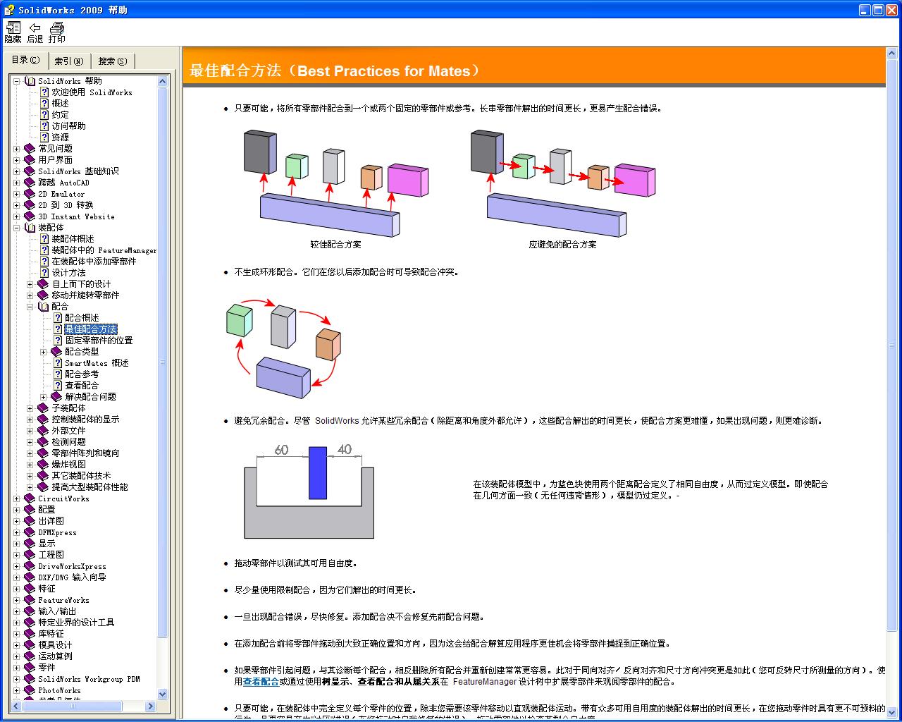

发表于 2009-6-9 10:45:27 | 显示全部楼层 来自: 韩国
模型健康,装配健康,冗余配合少。
发表于 2009-6-9 10:48:58 | 显示全部楼层 来自: 韩国

发表于 2009-6-9 11:59:26 | 显示全部楼层 来自: 韩国
最根本的是需要模型健康,如果需要运动,把子装配设为柔性,模型不强壮,速度依然会很卡的。) |5 _. P& ~, v6 }# h
要么多花点钱买个好的工作站/服务器,要么多花点时间研究如何把模型更健康
