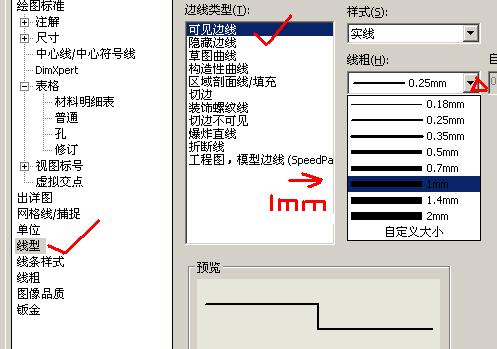

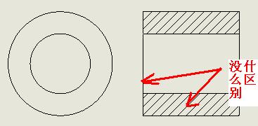

请教一下各位大虾:
4 z1 y! z$ ?3 Z      我用SW三维造型好一个零件,生成工程图,如果直接分出粗细线(比如轮廓线要粗).是不是须要那里修改一次项...如何操作,还请赐教....
发表于 2009-6-9 15:14:39 | 显示全部楼层 来自: 中国江苏苏州
我也遇到这样的问题,可以在工程图中“工具--选项--文档属性-线型”里面改

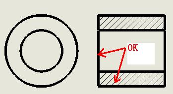

 楼主| 发表于 2009-6-9 16:18:04 | 显示全部楼层 来自: 中国江苏无锡
回复 2# yearbyyear 的帖子
相当OK////我谢谢....
