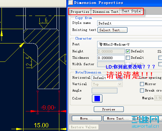

发表于 2009-6-9 14:56:14 | 显示全部楼层 来自: 中国广东广州
发帖请注意规范,把问题说清楚!2 c5 a, }1 P% u5 M
到底要改什么???
2 {$ m" H  U$ x- Z6 N8 U4 a' ], i* D* v) l# ?8 e
是怎么进入“属性框“吗?还是~~~~~~ :L
