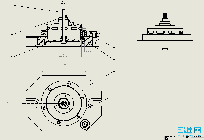

本人设计一夹具装配图,不知道需要标注哪些尺寸?还有哪些部件需要剖视或者其他表示?希望大家多多指点,多多指教。另外,生成的螺栓、螺母都不是国标画法,请教用solidworks怎样生成标准的螺栓螺母的工程图??* \: f+ y  [: e* q0 n1 ?8 \

这个夹具体与夹紧螺栓下部的接触面的厚度不够,夹紧力会造成夹具变形。可以在该平面下面加一个小的环形筋在环形筋的外圈上加4条均布的径向筋板。如果设计就有问题,画得再好也不够用。如果是加工圆周均布的若干长槽孔,就更有问题了,夹具的定心圆对工件的支撑高度不够,不足以让开切削下的金属莦,由于螺栓设计是快速拆卸的结构,金属莦会落入孔中进入夹具底部的 孔中,夹具体底部应该增加出金属莦的径向孔

装配图上必须标注出各部件的安装配合尺寸及外形轮廓尺寸。

夹具上需要标注的五种基本尺寸
2 I! {( [  C' Z1 ^" i) w1 k1、夹具外形轮廓尺寸! _* D4 [1 }* |. `9 [
2、工件与定位圆角间的联系尺寸
# i( p0 r2 w4 W5 m% `& q& F" c3、夹具与刀具的联系尺寸
! _" {# S: V# C& y& C0 [4、夹具与机床连接部分的尺寸
1 j3 U4 O! N0 C( I* K6 y5、其他装配尺寸
, t4 e, _& B2 ~5 _剖那些要根据具体情况,表达清楚就好。  I  w4 B* M& _/ _
标准件一般不剖。在SW里可在剖视范围里将其选择排除就行。

1主要部件外形轮廓尺寸/ R! N# E# K/ Z6 m+ J& F' y/ \
2总体装配后的长宽高尺寸
. i( y0 [9 l- ~3 z5 d$ P3 R8 p3装配尺寸1 f2 d+ l; C& b1 o6 i1 F( s' @
4夹具与机床的定位尺寸
! a7 b7 i2 w: }" i. s3 o# e还有夹具调整或夹持工作范围尺寸
' s1 o" ~2 t' n. \% J0 e) D剖视图表达清楚就好了/ N9 |; a- J$ B# l9 E. x! h5 N

夹具上需要标注的五种基本尺寸
9 i8 Z, k2 W; f3 R; Z. l1、夹具外形轮廓尺寸/ ?8 ]- ]1 w* W; v
2、工件与定位圆角间的联系尺寸
' }4 I# A! `! X3、夹具与刀具的联系尺寸3 N% {% o" o2 B: j: T
4、夹具与机床连接部分的尺寸+ K9 t% c( w; ]
5、其他装配尺寸' `( n# r9 X( i; W% z. n, ?
剖那些要根据具体情况,表达清楚就好。# r& ^  y" L0 _3 Z0 |) I2 U. {
