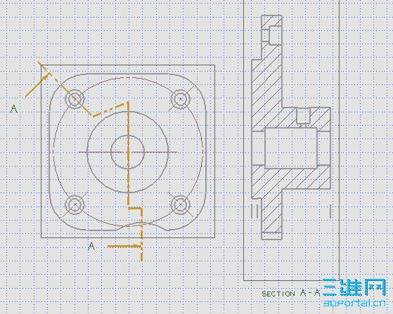

如何在UG5.0里实现如附件中的图稿里剖视图的做法,请大侠们做下并出个教程,最好搞个视频教程。本人在线等,第一个做出者送十G币。附件里有PRT档和图纸图片。

谢谢大家的支持,可上面两位可能原图没看清楚,最上面的一个转折是个旋转折,下面的才是直转折,而两位上面的转折还是采用啦直转折,。我个人觉得 应该是用复合剖才能做出原图的效果来的。大家再研究下吧/

用旋转剖和解题剖两个合成,可以凑出来。
发表于 2009-6-12 19:28:12 | 显示全部楼层 来自: 中国上海
唉,nx没有复合剖,用其他方式表达吧。/ R9 \' \" N) P" P8 m
要不手工合成,不过那样意义不大,和acad一样了。
发表于 2009-6-13 12:36:23 | 显示全部楼层 来自: 中国江西九江
在UG先草绘好,再按草绘的剖呀,
发表于 2009-6-13 15:22:29 | 显示全部楼层 来自: 中国重庆
