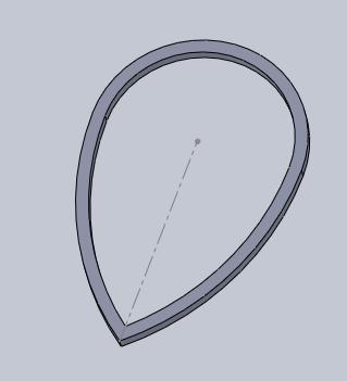

[求助] 紧急请教老师,这种零件怎么送料
发表于 2009-6-10 08:56:15 | 显示全部楼层 |阅读模式 来自: 中国江苏无锡
上面为圆,厚度为2毫米,上圆直径为16,顶面到下面尖角处长为25,加工的是任意一个平面,大批量加工,请问用什么设备能按图3那样出料?就是上料设备。是已有这种零件,现在加工它的表面,求怎么自动上料。

发表于 2009-6-10 14:32:10 | 显示全部楼层 来自: 中国湖北十堰
看图好像中间是空的,可以先冲压或者切割成条状,然后使用专用的模具折弯成图中所示的形状!
发表于 2009-6-10 14:57:49 | 显示全部楼层 来自: 中国浙江宁波
该零件如果是铝材,则可以用挤出型材,然后线切割或激光切割,然后逐个整形!
发表于 2009-6-10 22:40:32 | 显示全部楼层 来自: 中国四川泸州
用特殊模具做,省材料,又比较标准,可能要校形!

发表于 2009-6-12 10:42:18 | 显示全部楼层 来自: 中国广东佛山
你没有给出加工工艺!,
* K2 J! h% i; P4 o" s( D  J/ m! X怎么知道送料方式呢?

发表于 2009-6-12 13:56:33 | 显示全部楼层 来自: 中国江苏苏州
樓主可以試下用彈夾式送料機構。

发表于 2009-7-6 21:18:23 | 显示全部楼层 来自: 中国广东江门
因为只加工单面,所以假设需要加工的面是要求平面磨,材料应该可以受磁。6 J) {0 [. L" ~, `$ V! V
考虑容易变形,应当设计零件的裝夹具,可以用线割的方法割出图形,将零件嵌入,突出部分作为加工余量。
0 ^% F$ V+ u% B8 N' ~如果要求高,建议磨后反转重磨。
: W8 Q0 }8 J0 b) {如果要求低,只需要制作销轴,下部用弹簧和定位销推出,逐件加工,但只有两毫米,弹簧和定位销钉不是很好布置。1 l( t* P/ o  _: C( a8 S! B
如果量非常大,加工方法应考虑类似无心磨的方式,调整好间隙和角度后,用斜槽自动下料即可。

发表于 2009-7-7 01:10:38 | 显示全部楼层 来自: 中国天津
这是自动生产的上料问题,有点难度;但对手是自认不比外国人笨的中国人:有好几种上料法:
+ G" m# c- [) n' F0 e$ ]1 p其一是上端先用内孔定位放料、下端用外圈定位,抽出内孔定位杆后,可从下面一个个推到加工台上。

发表于 2009-7-7 15:16:10 | 显示全部楼层 来自: 中国上海
我所不明白的是,楼主只是加工大面,没有方向的要求,上料还有何难?手铺铺平就好啊!, C. W, Q# ~$ E8 w4 G, o
你是上水磨还是自动研磨机?
发表于 2009-7-7 19:56:48 | 显示全部楼层 来自: 中国天津
这是全自动生产的自动上料问题;不能用手铺铺平的。
发表于 2009-7-9 08:21:13 | 显示全部楼层 来自: 中国上海
楼主总该告诉我们是做何加工的吧?
发表于 2009-7-10 14:42:44 | 显示全部楼层 来自: 中国河北廊坊
12楼的方法还可以吧,只是不知道如何让零件自动进入模型里。
