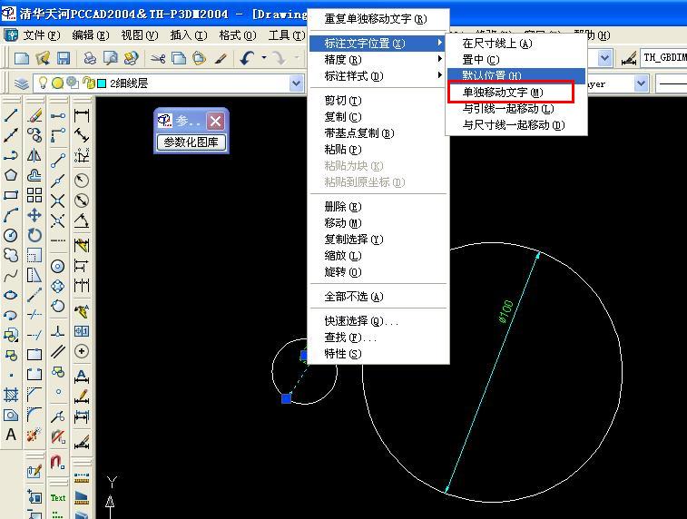

发表于 2009-6-10 20:42:46 | 显示全部楼层 |阅读模式 来自: 中国河南郑州
请各位高手指点:如何对圆进行内部直径的标注,而不必把标注线引出圆外?谢谢!3 |* ~1 P3 O0 E  D3 [8 C" h

发表于 2009-6-10 20:50:28 | 显示全部楼层 来自: 中国上海
是这样的吗?画好圆后标注直径,然后选择直径标注,右击选择标注文字位置→单独移动文字,把文字移到圆内你需要的地方就可以了。

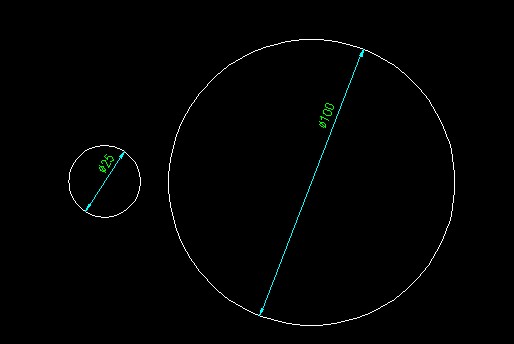

发表于 2009-6-10 21:43:50 | 显示全部楼层 来自: 中国山东临沂
这个问题在AutoCAD中也不难解决,可以专门针对这类尺寸的标注专门建立一个标注样式,在该样式中设置:隐藏尺寸界限1和2,在尺寸界限之间绘制尺寸线,文字与尺寸线对齐,文字位置设置垂直上方、水平居中,在“主单位”——“线性标注”中设置前缀为“%%c”,OK。标注时使用对齐标注,则标出的尺寸就完全可以达到3楼贴图所示的效果。设定好了这种标注样式以后,将其放入样板图形,则以后在绘图的任何时候,当需要标注这种形式的尺寸时,只需将该标注样式置为当前,使用对齐标注,则所标出的尺寸就全是这种样式的,直到另将别的标注样式置为当前后标出的尺寸形式才会改变。% e  K! A8 s* [9 V4 [; S
