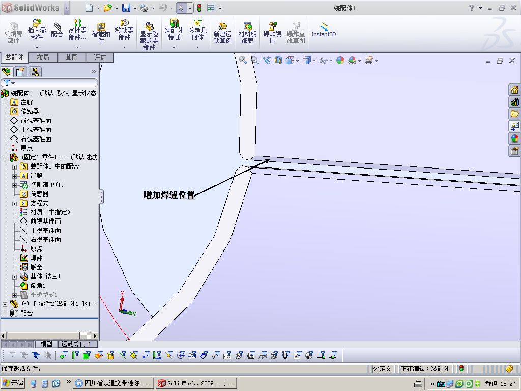

我想用钣金做一个锅筒,但怎么也增加不上纵缝焊缝,系统提示说要选择不同的实体,可我就只有一个钣金实体,难道就不能增加焊缝了吗,或者要给一个实体增加加强焊缝又该如何增加呢
 楼主| 发表于 2009-6-11 18:17:24 | 显示全部楼层 来自: 中国四川自贡
不是给钣金增加,而是给钣金卷成的圆柱筒体增加轴向焊缝,在选择顶面和结束面无法选择同一个实体上的面

"不是给钣金增加,而是给钣金卷成的圆柱筒体增加轴向焊缝,在选择顶面和结束面无法选择同一个实体上的面"
* p9 J8 y4 w3 g' N    在SW现有的版本中,爆缝只能在多实体中添加,而此圆柱筒体只是一个实体所以无法选择。
/ [  p+ ], k. H% P2 K2 T6 ^解决方法:如是非要在单实体中添加焊缝,建议用拉伸或扫描特征形成。

薄壁拉伸里,同一个实体也是无法增加焊缝的。. a- O- @- {* L3 W

分两次拉伸去掉合拼
