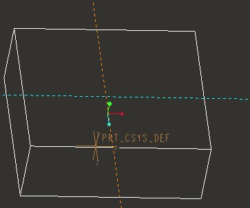

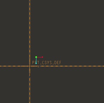

在原有特征上做草绘,想要原有特征的边创建图元,但选择无隐藏线时,原有特征全隐藏了,. {  @+ F) [2 \7 J
本来点击无隐藏线命令时应该如图2,有线框,但现在点击无隐藏线命令线框却成了图3,什么也看不见。电脑配置没有问题。

此问题5楼已说明了。你的线框已存在,只不过扩大到屏外了,点一下重新调整图标使其完全显示到屏幕上。

好简单,环境变量显示系统设置未有设好,把系统显示颜色设置为默认

谢谢。是系统夜色的问题没有设置好,把系统颜色改成默认就可以了。

多谢,但不是你所说的问题,系统颜色改成默认值就可以了
