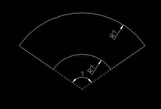

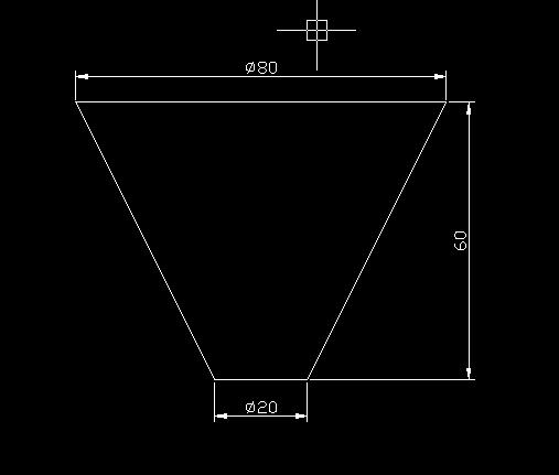

如图,我是用0.8MM的电解板扎弯成形所成的上为直径80下为直径20的锥筒,中间碰焊起来的...我想知道怎样在不利用任何软件的条件下用手工画出它的展开图呢?(形状象扇形的)

计算上下圆中性面的周长,再加5mm用于重叠碰焊.- J: |' K* w" ], D
这个白铁师傅都会,也不用什么软件.

这样也有分加?我要的是角度和两个R是多少.(如图)
2 }  z  O6 n- G3 B7 G9 x. X- J我的是不用加那5MM的,我用的是无缝氩焊.

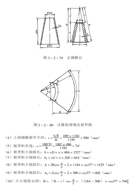

发表于 2009-6-13 16:03:24 | 显示全部楼层 来自: 中国贵州遵义
给你个例子你自己算:
hxg168 + 5 应助
