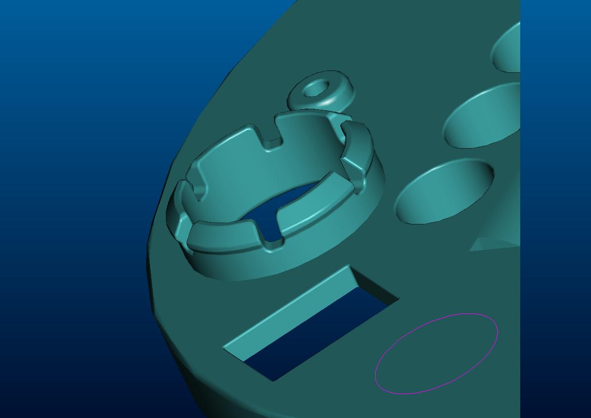

:L :L 在工作中遇到一个较为棘手的问题,寻求大家的帮助。此图片上有个小倒扣,不知何种结构最适合加工?小弟试过几次但是都未能达到倒扣清晰的效果,并且加工性较差。请那位高手大哥给指点指点,在这里先谢谢啦!~~~~~:L :L

一看这图就知道是菜菜鸟搞设计!倒扣的弹性够吗?装配时会发生断裂吗?

强脱模的话要看你的材料,强脱多少的料厚,这些都没有说清楚怎么帮你啊!% E2 E& l* n: ?* \2 S* D
还有单从你发的图片上来看哪几个槽深度有点浅哦,变形量可能不够。
