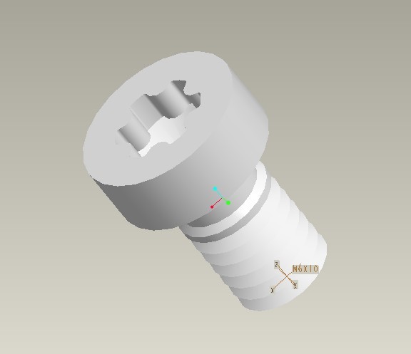

请问,这个六角花形的曲线如何画?+ l+ }6 G4 _# q2 Y3 U5 a
或者哪位有相关的PRT能给小弟参考一下?不胜感谢!4 g9 J" H" s* V* U( i0 X/ M0 O  t
找到相关的数据了,感谢大家帮忙~

发表于 2009-6-12 10:29:05 | 显示全部楼层 来自: 中国广东广州
用sw转成的,看看是不是你要的。

发表于 2009-6-13 10:26:47 | 显示全部楼层 来自: 中国广东东莞
不用的,在编辑下选偏距,选择带有拔模的偏距,进行草绘即可得到
